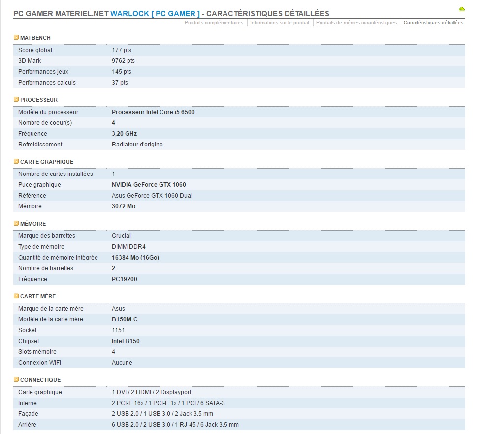

Désolé, j'ai fait un mauvais copier coller des specs.
Les voici :
| Citation : PROCESSEUR |

Je vous sollicite pour un conseil à propos de mon PC materiel.net qui a 4 ans et dont je suis vraiment content, pas un souci en 4 ans et bonne qualité dans les jeux.
J'aimerais lui donner un coup de jeune mais je sais que c'est compliqué de changer une carte graphique pour des raisons de compatibilité, de taille et de puissance d'alimentation donc je préfère avoir vos avis éclairés.
J'ai vu la RTX 2060 à 350 euros, ça semble pouvoir s'intégrer sur ma CM mais quid de la puissance et de l'espace dans le Zalman ? Et est ce que c'est une bonne carte ? Je peux mettre un peu plus si nécessaire car j'aimerais avoir des performances correctes en 4K si c'est possible (c'est le but du coup de jeune
L'écran est compatible hdmi2.1, c'est une oled 4K lg cx (y'a des technos vrr allm dessus qui sont intéressantes pour le choix de la CG sans doute).
Autre sujet, j'aimerais diminuer le bruit que fait le PC si possible, je ne sais pas trop comment procéder.
Je nettoie les ventilos régulièrement. C'est pour utiliser le PC en lecture Spotify, Tidal.
Si c'est compromis sans changer le boîtier ou à devoir installer des systèmes compliqués, je laisse tomber, je trouverais une autre solution. Mais si il suffit de changer les ventilos par de meilleures références et que les CGs récentes sont moins bruyantes, ça serait top !
Voici la config détaillée :
