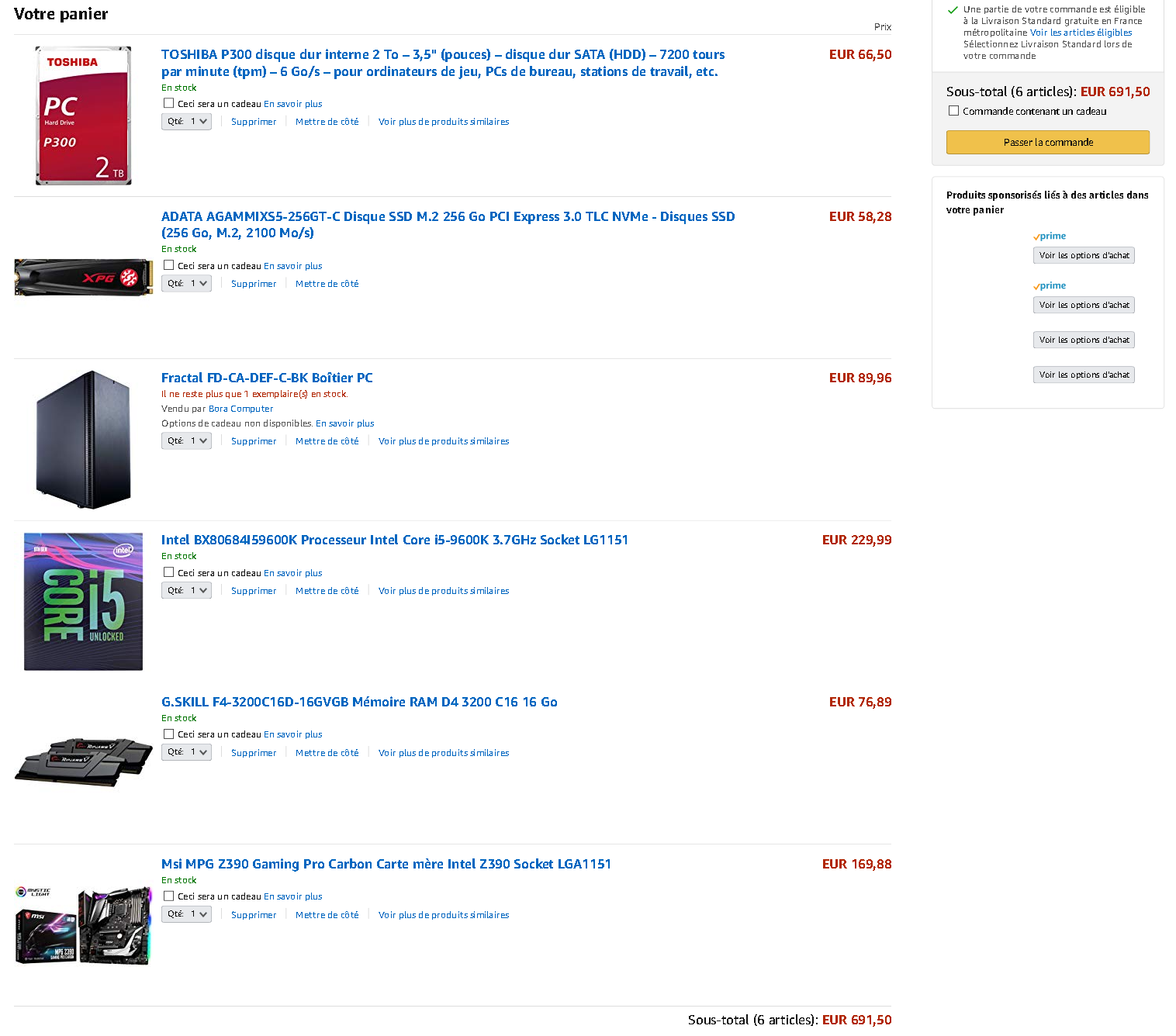

pas mal, mais tu peux aussi partir sur un AMD 3600, et une carte en B450max. Ca sera aussi bien, plus évolutif et moins chère.
Voire même une carte en X570, mais là on perd sur l'avantage prix.
Par contre, pas de SSD ?
Booter windows et lancer ses jeux depuis un HDD en 2019 c'est quand même dommage. Surtout que les prix ont vachement baissé.
Au moins un 500go, et tu gardes le HDD pour le stockage de tes films de Q
Marsh Posté le 24-10-2019 à 22:07:04
oups j'avais pas vu le SSD M.2
néanmoins ma remarque sur 500g mini reste valide. Les jeux récents sont gourmands en stockage.
pour 20€ de plus tu peux prendre le kingston A2000 500go

Merci de ta réponse ^^
J'suis actuellement sur du Ryzen, mais j'ai des micros-freeze avec du coup j'suis vraiment sceptique concernant le 3600 et je préfère m'orienter sur du Intel :S
Concernant le disque dur ça peut être pas mal, je vais voir ça ![]()
Marsh Posté le 24-10-2019 à 22:21:47
quel ryzen ? et quelle carte mère ?
les ryzen 3ème gen ont fait beaucoup de progrès pour le jeu.
Peut être que tu peux mettre à jour ta CM pour accueillir un 3600. Ca te fera une bonne upgrade pour pas trop cher

Ryzen 5 2600X
Fatal1ty B450 Gaming K4
À voir, étant donné que tout mon matériel a été tester à par le CPU et la CM..
Marsh Posté le 24-10-2019 à 22:38:01
mise à jour du bios, tu revends ton 2600X, achat 3600 ou 3600X. roule ma poule

Hello, World
| Juzo13 a écrit : Merci de ta réponse ^^   |
Question : les micros-freeze ont toujours existé ou c'est apparue en cour d'utilisation ?
À la prochaine camarade ![[:bakk70] [:bakk70]](https://forum-images.hardware.fr/images/perso/bakk70.gif)
Marsh Posté le 24-10-2019 à 22:52:33
Hey !
Les micros-freezes sont apparus directement à la première utilisation du PC, juste après son montage..
Depuis, j'ai remonté le PC au moins 5-6 fois, testé avec d'autres composants à par pour la CM et le CPU, fait des réinstalls au propre de W10 et pareil.
Marsh Posté le 26-10-2019 à 22:37:51
| Juzo13 a écrit : Salut !   |
Si c'est majoritairement de l'utilisation gaming, il vaut mieux rester chez intel, idéalement un 9600k ( plus performant en jeu et il consomme moins ) et tu peux facilement l'oc.
Si j'étais toi, je me prendrais un m2 de 1to, les tarifs sont nettement plus intéressants : https://www.amazon.fr/dp/B0784SY515 [...] th=1&psc=1
Marsh Posté le 26-10-2019 à 23:06:42
Pour ma part, je te conseille d'autres éléments, effectivement le Ryzen 3600 associé avec une carte mère B450 et de la RAM 3200. L'avantage est que tu economises beaucoup sur la carte mère perso je te conseille la B450 Aorus elite, pour les histoires de Microfreeze, généralement il faut mettre le bios le plus récent, et aussi télécharger le chipset driver le plus récent sur le site d'AMD. Avec l'économie réalisé sur le proco et la MB, j'aurais choisis une RTX2060 super. Avec ça ta config sera meilleures pour le jeux, et tout aussi performante pour le coté créatif
Attention si le wifi est important il faudra ajouter une carte wifi en pcie.
Marsh Posté le 24-10-2019 à 21:49:07
Salut !
Je pense en décembre me prendre cette config, pour une utilisation gaming, vous en pensez quoi ? Si y'a des choses que je pourrais modifier par soucis de compatibilité ou quoi..
( J'ai déjà le GPU, le PSU et le ventirad, juste histoire de voir la config complète. )
https://www.topachat.com/pages/conf [...] hFzuOVU%3D
Merci ^^ et bonne soirée !
