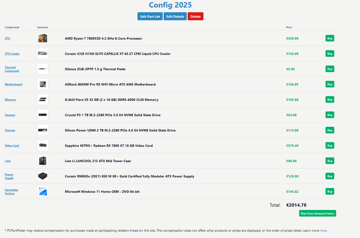

Le plus important : le budget tournerait autour de 2000€ (+/- 10%)
Ci-dessous, une config que j'ai fait sur pcpartpicker
https://i.postimg.cc/85cMb23F/Config-2025.png
Voilà, vous pouvez opérer votre magie !

Au vu de ce que tu as actuellement, tu as aussi une autre solution ô combien moins coûteuse : investir sur un R7 5800X3D (en okaze visiblement par contre...) et tu gardes tout le reste (sauf la carte vidéo évidemment).
A méditer...

Voici déjà une première itération de configuration de ma part !
Pour dégoter de meilleurs prix sur certains composants, je conseil le comparateur de prix LeDénicheur France !
Tu rajoute un kit de barrette de mémoire vive identique (ou équivalent en substance) à ce qu'il y a déjà sur ta MoBo !
Pour la carte graphique, en équivalent, tu peux partir sur une Nvidia GeForce RTX 4070 Super [+150€]

Plus sérieusement, vous estimez qu'un upgrade (CPU, GPU, RAM) de ma config actuelle est suffisant pour ce que je recherche, à savoir être tranquille un peu plus de 5 ans avant de devoir changer de config ?

En fait si tu comptes jouer à haute résolution c'est au niveau de la carte vidéo que la différence va se faire et oui dans ce cas pas besoin du dernier cpu de la mort qui tue. Et à mon avis tu peux partir sur un 5800X3D auquel tu peux aligner les pépètes pour un truc genre rtx 4070 super voire + 4080 et ça sera bien plus performant que la config que tu cites... pour un budget divisé par 2.
C'est toi qui voies, tu as une machine qui permet un peu d'évoluer. Sinon bah oui tu changes tout et ta mouture est pas mal, par contre tu peux faire des économies sur la licence windows, on en trouve pour 5 boules.
