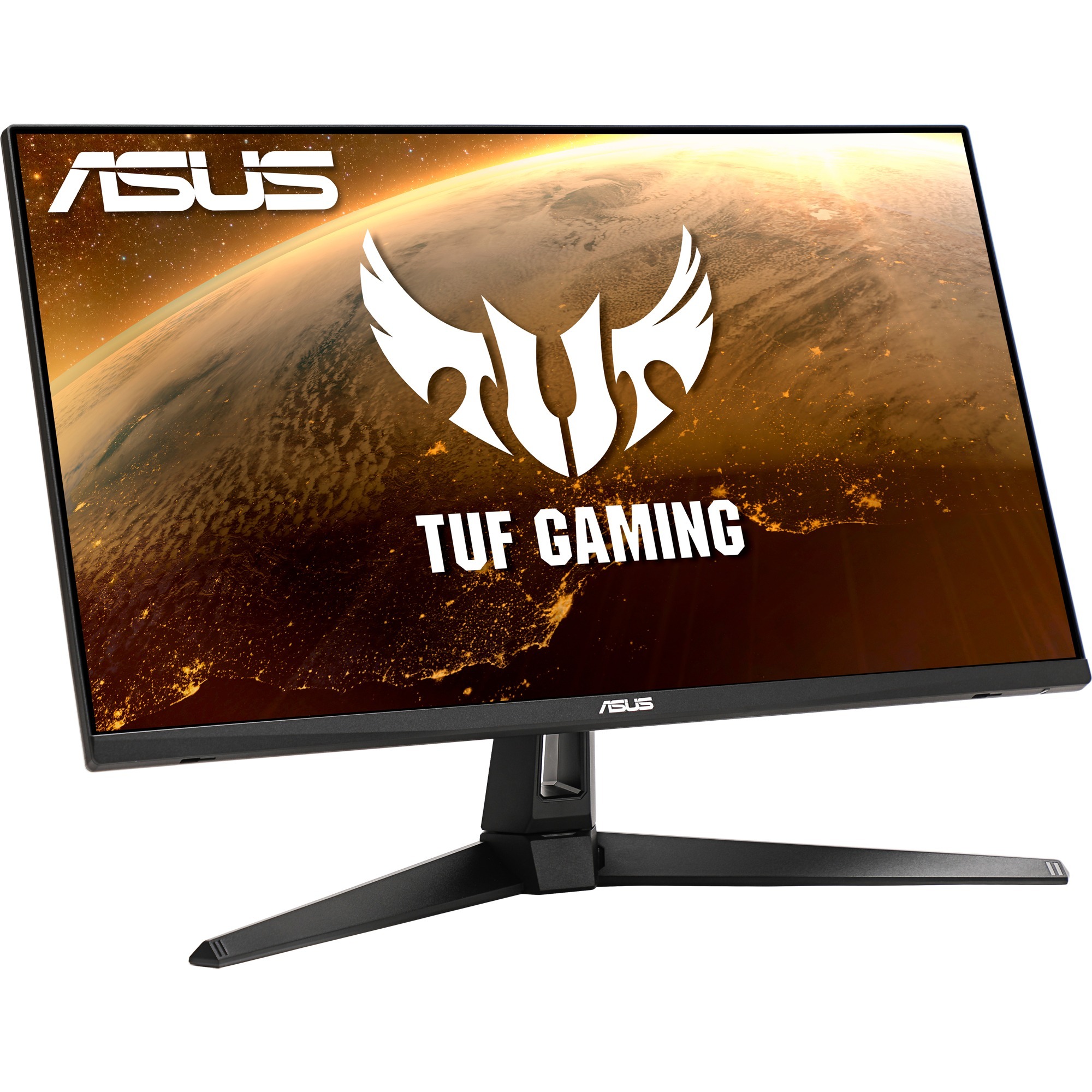

et voici un moniteur PC en QHD@170Hz
https://www.alternate.fr/p/o/v/ASUS_TUF_Gaming_VG27AQ1A_27___Moniteur_gaming@@v6lob4_30.jpg
