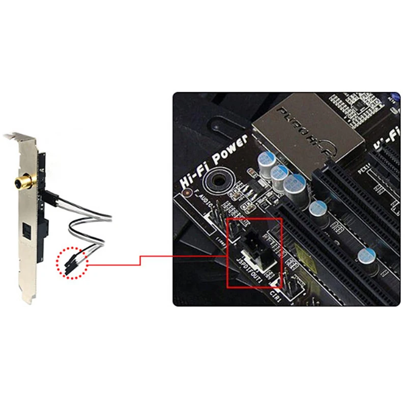

Pour la carte mère j'ai besoin d'une sortie audio optique, ou alors il me faut une carte son en plus mais du coup ça revient au même question tarif.

J'ai lu dans les spec que la ASUS ROG B660-G à un S/PDIF interne mais comment on en profite du coup ?
Marsh Posté le 25-02-2023 à 22:29:47
https://ae01.alicdn.com/kf/HTB1Yk.WX8GE3KVjSZFhq6AkaFXaT.jpg
Faut acheter le dit bracket.
Sur amazon par exemple :
https://www.amazon.fr/Jcevium-Suppo [...] s_sccl_1_1
