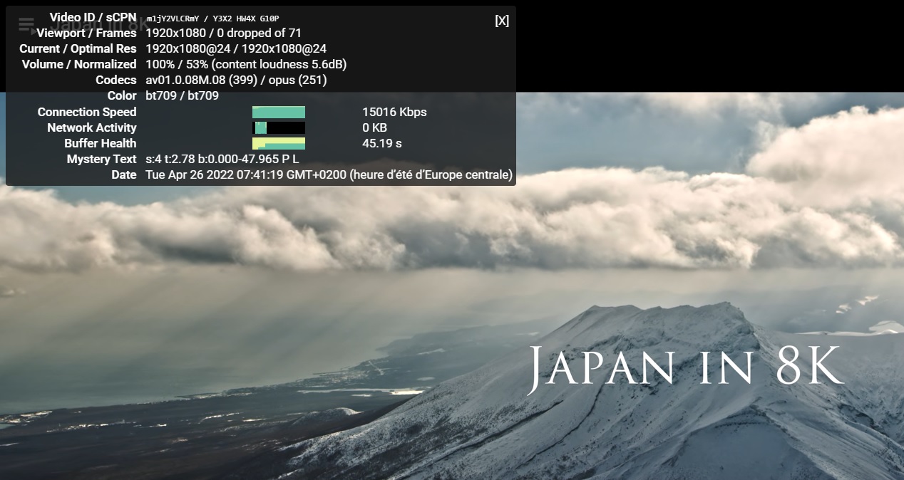

J'ai profité du weekend pour réaliser plusieurs tests de lecture :
1 - avec AV1 : https://www.microsoft.com/fr-fr/p/a [...] verviewtab   Tous mes fichiers vidéo HD, sont bien décodés sans problème que se soit avec ou sans CG (GT 710)  ;)
2 - lecture UHD avec la GT 1030 (Zotac GT 1030 2GB GDDR5 Low Profile), HDMI 2.0b
   - HDR : Yes !
   - Vidéo 4k : Yes !
   - Décodage avec AVI fichiers vidéo 4K : Yes !
Pas besoin de plus  :sol:
Message édité par letit6908 le 24-04-2022 à 17:44:38
Marsh Posté le 24-04-2022 à 18:43:58
Par curiosité ça fait bosser de beaucoup le CPU pour le décodage de l'AV1 ?
Rien pour le moment
Marsh Posté le 24-04-2022 à 18:52:50
Sans CG, l'i5 5470, avec un fichier HD, arrivait quand même à 93% max.
Avec la GT 1030, fichier 4k, pas plus de 54%.
Marsh Posté le 25-04-2022 à 14:37:25

J'ai effectué un test avec cette vidéo. https://www.youtube.com/watch?v=m1j [...] _Jsj3gnv1t
Avec un I7 9700K + UHD 630.
En 1080p CPU 10%, IGPU 19%
En 4K      CPU 30%  IGPU 21%
En 8K      CPU 60%  IGPU 55%

Cette vidéo est bien en AV1, non?
https://i.postimg.cc/FR1Pg5Ly/Vid-o-Youtube-AV1.jpg

T'es sur chrome ? FF ? nespresso ? :o
Chez moi c'est toujours du VP9, Fedora 34/Chrome 100 (et des brindilles) pour ceux que ça intéresse.
Mais j'ai rien qui décode en HW l'AV1 du coup je reste en VP9 si c'est possible, me semble que c'est moins gourmand en ressource CPU quand c'est décodé en SW.
Rien pour le moment
Marsh Posté le 26-04-2022 à 08:46:09
Edge.
Mon iGPU ne décode pas non plus l'AV1, c'est 100% software, d'où la sollicitation du CPU.
À noter qu'en 4K AV1, mon débit ADSL 20MB est suffisant, mais qui un peu juste avec le codec VP9.
Marsh Posté le 26-04-2022 à 08:51:35
Ouais, c'est le but de l'AV1, faire plus léger pour les grosses définitions mais utilise plus de ressources si c'est pas géré en HW.
En fait en 8K c'est bien l'AV1 qui est utilisé, mais sous chrome jusqu'à la 4K c'est encore du VP9, étrange.
Peut-être qu'ils testent l'AV1 avec la 8K pour commencer. :??:
