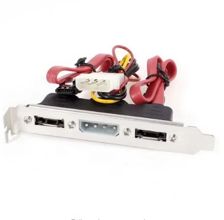

il peut le temps de copier, juste brancher a l arrache le lecteur, sur le cotre du pc.
sinon suffit de trouver un lecteur br en format slim et un boitier externe slim en usb
ou mettre une prise esata et alim sata sur le pc et y brancher le lecteur quand il faut.
https://ae01.alicdn.com/kf/HTB1sFI9HVXXXXbNXFXXq6xXFXXXi/SATA-k-p-2-C-ng-eSATA-4-Pin-IDE-Power-PCI-Bracket-Khe-C-m.jpg
avec un cable molex/sata et esata/sata
Message édité par hunter_killer le 16-11-2022 à 19:12:18
