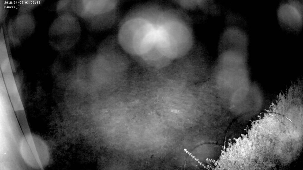

J'en ai plusieurs et la nuit, impossible d'avoir une image exploitable.
Les leds infrarouges se reflètent sur le globe en verre du dôme (c'est un grand classique de beaucoup de caméras de marques différentes).
Même en y associant un lampadaire de rue à côté, on voit que dalle (à part une image rempli de petits points blancs qui masquent le décor).

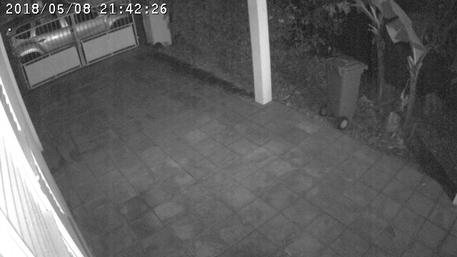

J'ai cette caméra, elle fonctionne très bien, je filme mon allée face au portail, en nuit noire l'image est vraiment correcte. Avec le moindre faisceau lumineux, c'est de qualité. Il y a pas mal de réglages possibles dans la configuration de la caméra, faut essayer pour limiter la pollution lumineuse extérieure.

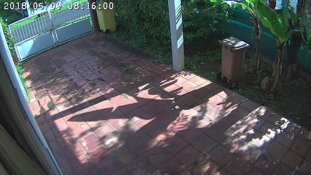

Ca c'est une capture auto suite mouvement, une des photos envoyées. Pleine journée

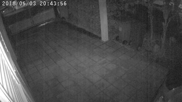

Déclenchement nuit noire, la première j'ai un spot qui s'est déclenché derrière la caméra ( environ 2 m ), la seconde, nuit noire complète.
La caméra est à environ 2m20 de hauteur
J'ai baissé un peu le niveau de la qualité photo et vidéo pour avoir plus de photos et une vidéo plus longue transmise par mail, car on est limité en données.

Merci pour tes photos, je suis loin de voir ça mais vraiment loin.

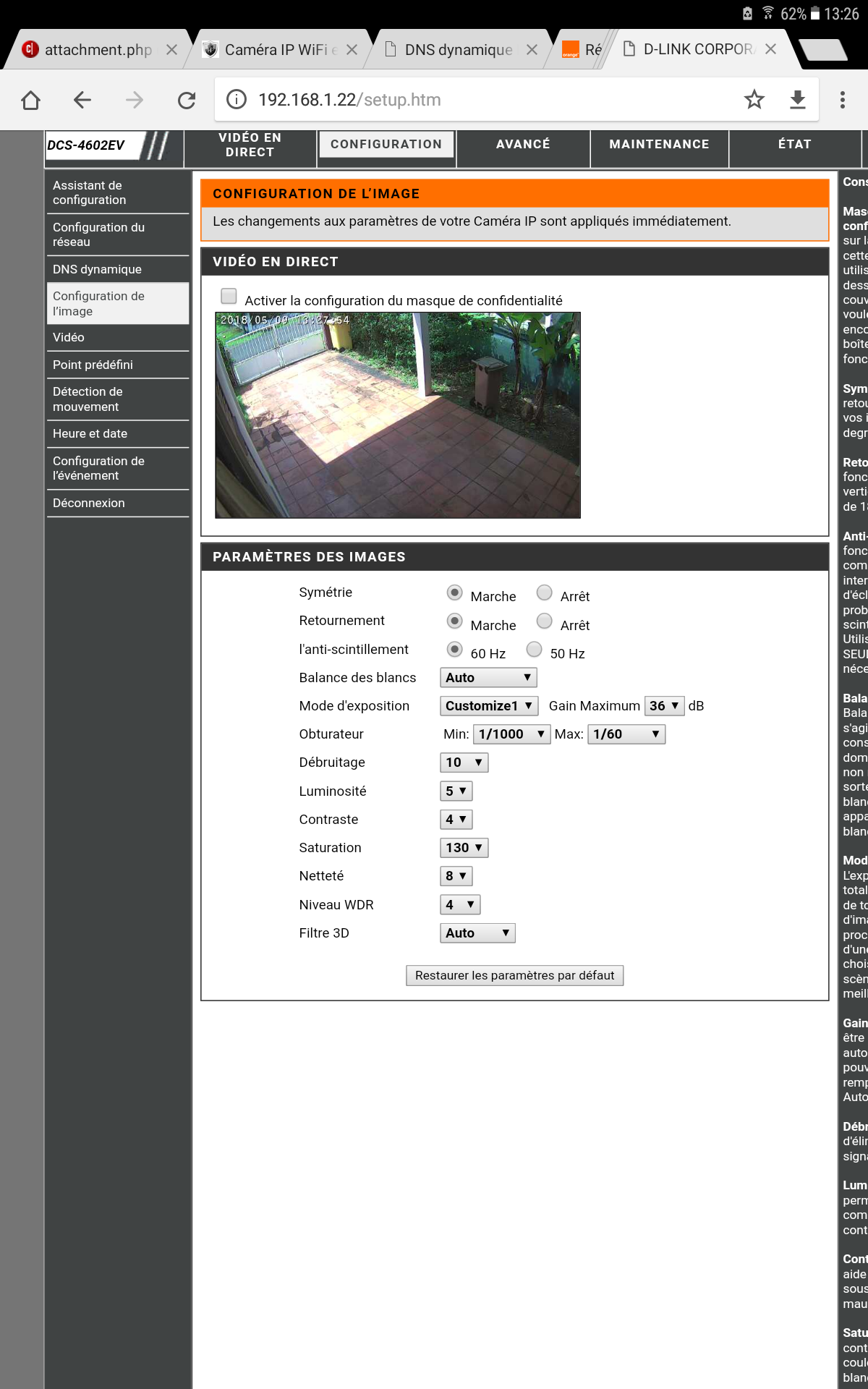

Tu peux me faire des screenshots de tous tes paramètres vidéo stp?

Configuration de l'image, j'ai modifié en fonction du bon compromis pour le contre jour et l'éblouissement

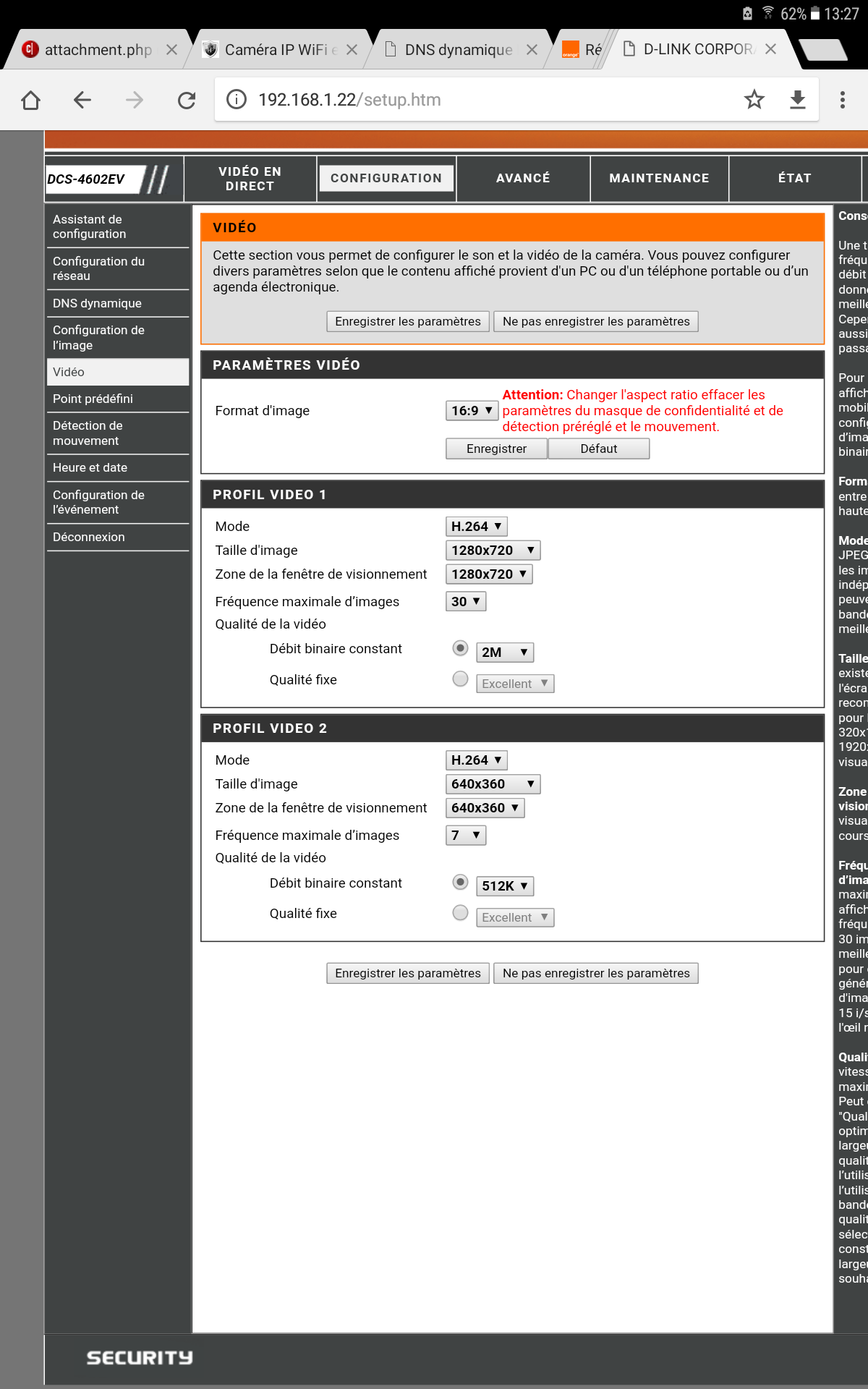

Configuration vidéo
http://www.image-heberg.fr/files/1526319362928067382.png

Ok merci, je vois que tu as mis en Customize.
J'ai aussi essayé tout ça, ça n'a rien changé.
Dans le doute, je vais essayé pareil, là de jour aucun soucis. On verra de nuit.
Mais à mon avis ça ne résolvera pas le pb.
Tu peux me faire le screen de ICR et IR  dans l'onglet avancé stp?

Dans la configuration avancée,
ICR / cocher mode automatique ( médium 20 lux )
Lumière infrarouge : synchroniser avec réglage ICR
Normalement tu vois en direct sur ton écran ce que donnes les modifs de réglages

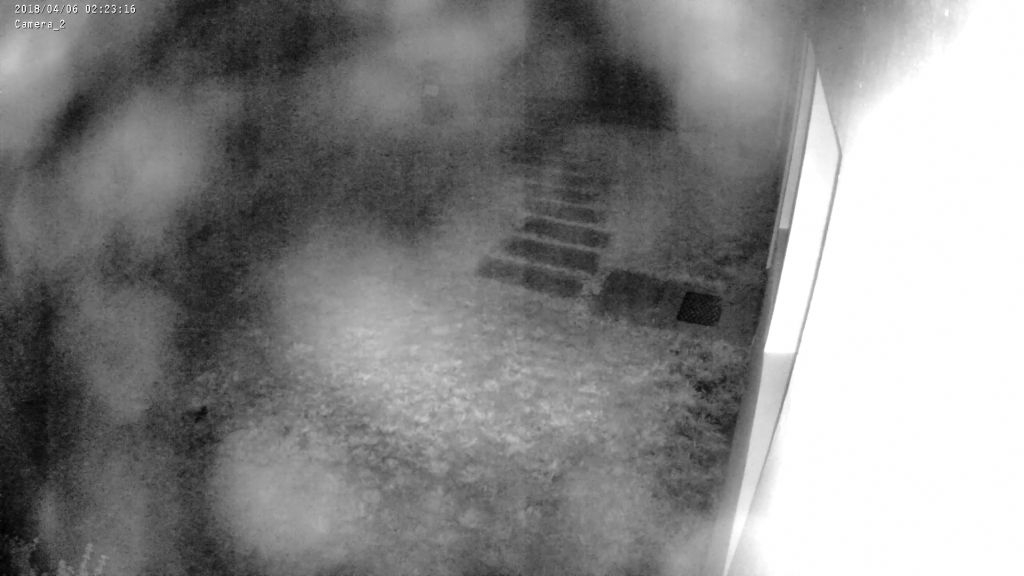

Voici ce que je vois:
http://www.image-heberg.fr/files/thumbs/1526320411889170364.jpg
http://www.image-heberg.fr/files/thumbs/15263205631100486432.jpg
http://www.image-heberg.fr/files/thumbs/1526320639614075740.jpg
http://www.image-heberg.fr/files/thumbs/15263206091011045930.jpg

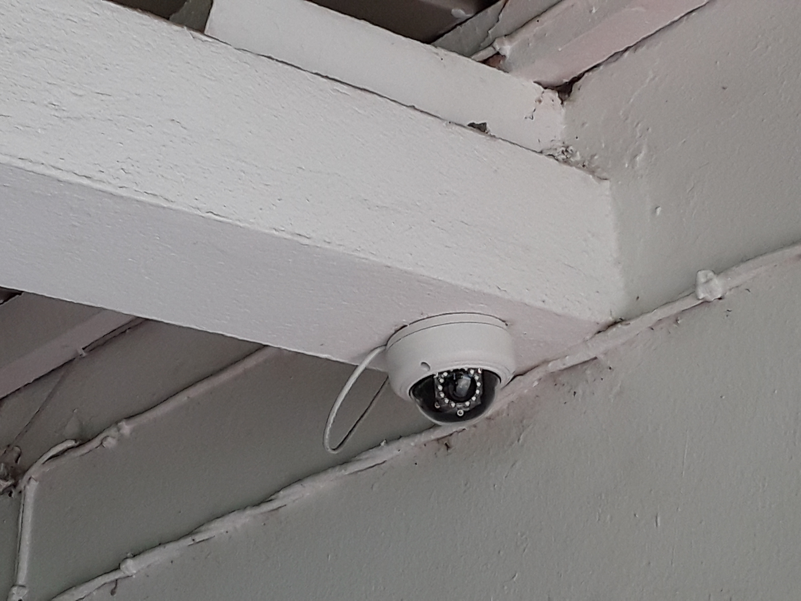

Voilà ma cam, elle est installée sur un montant, sous abri.
J'avais ouvert le globe pour la diriger oú je voulais en faisant gaffe au joint.
Par contre il y a quelques temps elle ne fonctionnait plus la nuit, j'avais remarqué ça car les diodes rouges étaient éteintes. J'ai coupé l'alimentation de la caméra puis remis et ils fonctionnent de nouveau.
http://www.image-heberg.fr/files/152632040179776582.jpg

Ouais c'est bizarre, l'infra rouge a l'air de fonctionner puisqu'on voit derrière, c'est comme un reflet ou de l'humidité...
Même si j'ai  une voiture qui arrive en face et qui éclaire avec ses phares la nuit cela ne fait pas ça du tout
