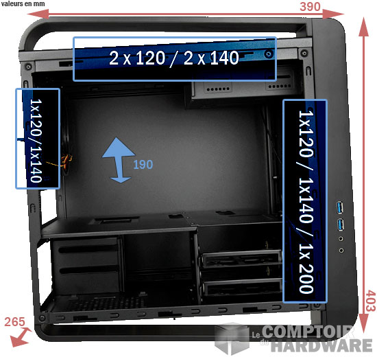

Marsh Posté le 06-05-2014 à 22:48:44
Pour un bon refroidissement silencieux, plusieurs choses:
1_ Choisir des ventilos de "flux" pour le chassis et des modèles versions en "pression statique" pour les cpu/gpu.
2_ Bien les brancher sur la mobal (un doubleur sur chaques prises) afin de pouvoir réguler le tout.
3_ Il faut autant de force en aspiration qu'en extraction.
4_ Tenir compte de la convection naturel de l'air.
Donc je dirai que ton installation est correcte mais tu peu l'optimiser.
Exemple sur mon Boitier j'ai 2x120mm FLUX sur l'avant en aspiration et la même chose en extraction au dos, le tout est fixé vers 800rpm et j'ai des résultats correct,
un bon débit d'air et peu de bruit.
J'ai été plus loin en installant un gros rad sur ma carte graphique (radeon hd7950 bien oc) avec cette fois ci 3 ventilos de 92mm en pression statique gérer par la mobal et fixé vers 1300rpm.
J'ai des températures correct et peu de bruit même en été (sous les toits).
Voila j'espère avoir pu t'aidé.
Marsh Posté le 07-05-2014 à 20:04:33
Salut à tous,
Tout d'abord merci à -OFB- X-BusteR
Avant te de reposer des questions, voici un bref résumé de mes lectures sur le net : en gros, pour avoir un peu plus efficacité (pas d'accumulation de chaleur dans la partie haute du boitier), il me faut un 3ème ventilo :
Et la solution ventirad vertical qui favorise le flux d'air naturel (flux d'air chaud montant) est à privilégier.
Qu'en penses tu ?
Marsh Posté le 07-05-2014 à 20:12:39
Tu peux les distinguer sur les sites en fonction de leur "rayon", si c'est "ventilateurs boitier" (flux) OU "ventilateur radiateur/cpu" (pression statique).
La "mobal" c'est justement la carte mère Soit tu gères tout sur la carte mère, soit tu prend un petit rheobus (ça te permet de gérer les ventilateurs)
Je pense que mettre un 200mm est une bonne idée et c'est plutot classe
Marsh Posté le 06-05-2014 à 20:07:51
Salut à tous
Je viens de recevoir mon XIGMATEK Aquila : Lien
Comme prévu, superbe boitier, un peu large, mais matériaux et finition au top
Mon petit projet n'est pas de faire une machine de guerre ultra puissante, mais de me faire plaisir en montant une belle machine, donc pour moi, d'office le ventirad sera un Be Quiet
Par contre, je ne sais pas encore comment traiter le refroidissement du boitier vu que d'origine il ne semble pas top : Lien vers la conclusion d'un test
2 possibilités :
Messieurs les experts du refroidissement
Ou si vous avez d'autres propositions, je prends
Merci pour vos réponses
A+
