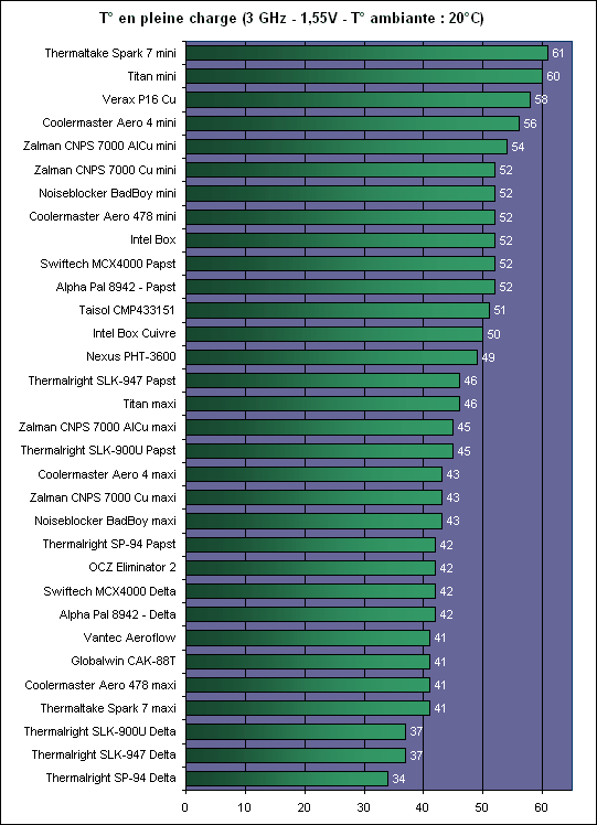

Les Perfs
Lien vers le test sur HFR
Comparo SP-97 Vertical/Horizontal Source Madshrimps.be

Alors voici mes températures
P4C 2.8ghz
les ventilos :
aspi : global fan 120mm
extract : papst 120 mm
ventirad :
SLK900 + SE2
iddle
30° (tous les ventilos a 12v)
36° (tous a 5v sauf le papst ki reste a 12v il est pas encore sur le baybus)
burn
40° (tous les ventilos a 12v)
55° (tous a 5v sauf le papst ki reste a 12v il est pas encore sur le baybus)
screenshots 1280*1024 :
burn ventilos au mini
http://tifrere974.free.fr/images/s [...] an_low.JPG
burn ventilos au max :
http://tifrere974.free.fr/images/s [...] n_high.JPG

Salut, je viens de monter mon SLK-900 sur une NF7-s et un 2000+.
@2GHz(167*11) et le S3 a fond la T° monte a 53°C en burn (folding@home) j'ai essaye avec un enermax 8cm a la place et je passe a 47°C ce qui me parait enorme.
La je suis redescendu a la frequence d'origine et je suis a a 37°C avec l'enermax.
J'ai mal monté mon rad ou quoi?

squallidon a écrit : Salut, je viens de monter mon SLK-900 sur une NF7-s et un 2000+. |
Moi aussi j'ai des température de jobard avec mon 2500+ et le slk900
La par exemple je suis en 10*215 1.85v avec un papst 92 et j'ai 72° sous burnp6 ...
Alors soit j'ai une série de merde (fort probable) soit ceux qui font 2.3/2.4 ghz en air cooling n'ont pas qu'un ventilo (celui du cpu) dans leur tour, mais plutot une tour qui si elle était sur roulette avancerait seule avec les ventilos ... (et à mon avis la vérité est au milieu).
En tout cas, à ventilo équivalent, chez moi p4 à 3.4ghz > slk900 à peine tiède, barton à 2.1ghz > vaut mieux attendre 10 minutes avant de prendre le rad à pleine main.
Et demain je devrais recevoir mon nouveau 2.6c et monter (enfin) mon sp94.

On peut y fixer des ventilos de 60, 70, 80 ou 92mm.
Pour socket A
Fiche technique
SLK-947U
Alors voici une des stars du moment dans le monde des rads.
Il reprend le design du slk-900U avec les modifications que tout le monde attendait.
Le SLK-947U disponible uniquement pour processeur AMD Athlon XP, et pour PIV (socket 478).
Fiche technique
Au menu des nouveautés, base élargie pour maximiser la surface de contact avec les heatspreader (répartiteur de chaleur) des PIV et compatibilité optimale (aucune carte mère incompatible au niveau du montage n'est encore référencée).De plus contrairement à la photo précédente du slk-900u, vous remarquez que l'adaptateur Socket A --> Socket 478 disparaît au profit d'une fixation 2 en 1 pour les 2 plateformes (AMD et INTEL).
La Gamme SP :
[url=http://www.thermalright.com/a_images/sp94/sp94dim.gif]
De plus, ils ne connaissent aucune carte mère incompatible à ce jour. Prenez tout de même le temps de vérifiez ce "détails" qui n'en n'est pas un en consultant la rubrique Express en haut du topic.[/url]
SP-94
Il reprend le design du slk-900U avec une particularité, il intègre un système de heatpipe qui transfère une partie de la chaleur accumulée par le bloc vers le haut de celui-ci afin de mieux répartir la chaleur à l'intérieur du bloc et donc l'efficacité du pouvoir de dissipation du rad. Le SP-94 est disponible uniquement pour processeur INTEL PIV (socket 478).
On peut y fixer des ventilos de 70, 80 ou 92mm (d'après ce que je vois des photos).
Fiche technique
SP-97
Le SP-97 disponible uniquement pour processeur AMD Athlon XP, Duron, Barton.
Seuls les ventilos de 70mm,80mm et de 92mm sont adaptables dessus.
Système avec un heatpipe et fixation par vis tout comme le SP-94.
Fiche technique
