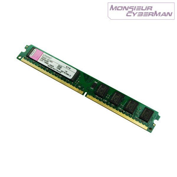

Salut a tous, voila cela va maintenant faire deux mois que je tente de monté mon processeur q6600 a 3.1-3.2 GHz ! je ne veut pas le montée a 3.6 par peur de vieillir d'un coup le processeur !
 ou si il démarre etc.. internet fonctionne mais sous OCCT, Crash.. Youpie !
Voici mon soucis !
Comme dit plus haut, j'essaye d'OC mon pc, après avoir lus plusieurs tutorielle très bien expliqué avec mon chipset P35 ( Voltage etc.. ) Mais arrivée a plus de 2.88 GHZ mon pc boot presque pas ! Meme avec un V core de 1.5 et ram a 1.90
voici la config ! ( Je pense que les rams sont la fautes de ce bridage de mon " OC "
Carte mére : P5K bios a jours !
Processeur : Q6600 + htx 3 a environs 2900 RPM
CG : 7770 vappor-X
Alim : Antec 430W
boitier : Akasa Cavalry
RAM !! : J'ai trois barrettes mais pas de meme série ! j'explique !
1er : http://www.monsieurcyberman.com/25 [...] 00-cl5.jpg ( ktd-dm8400c6/1g ) 800MHz ( 1 Go )
2e : en dual chanel http://www.newegg.com/Product/Prod [...] 6820134114 (KVR800d2n5/1g ) 800MHz ( 1 Go )
3e : toute seul http://www.rueducommerce.fr/Compos [...] 5M24695123 ( 667 MHZ ) 2 Go
Voila ! j'ai essayer sans la 667 Mhz, problème pareil ! avec setfsb ( pour essayer habituellement je fait tout via le bios ), je monte a 3.05 Ghz, cela me règle automatiquement entre 2.7Ghz et 2.8Ghz ( Proco ) .
J'ai aussi une autre question, si j'oc mon processeur a 30 - 35% cela et t'il dangereux pour lui ou il a encore beaucoup de jours devant lui ?
le soucis viens d'ou ? une mauvaise manip de ma part ? cause de ram ?
