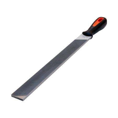

de quelle genre de lime tu parles(lien ou photo) :)?  sinon oui en effet je vais decouper un petit peu a l'interieur du tracé. merci pour ta réponse
Marsh Posté le 02-08-2011 à 10:06:17
une lime plate pour les découpe droites http://www.hellopro.fr/images/produit-2/5/9/8/lime-plate-a-main-30mm-460895.jpg
