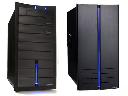

Pour la bande bleue, si tu dépoli du plexi transparent normal, il suffira de 2 leds bleues de chaque coté pour que la bande soit bien eclairée : Car si le plexi est dépoli, la lumiere ressort sur la face dépolie.
En plus, tu ne verra rien quand les leds seront éteintes
Marsh Posté le 28-09-2008 à 12:03:21
Ah merci s'pas idiot ça. Ca sera utile pour les leds marche/moulinage du pc. Pour la bande bleue éteinte, je pensais laisser un trait gris ( quoiqu'il sera blanc
), un peu à la Lian-Li
Mais avec ce type de bande bleue quand c'est allumé

Donc, pour la façade, pas de fioritures : ça sera lisse, avec juste une bande lumineuse bleue au milieu ( faible, rien qui éclairera la moitié de ma chambre ), et une refonte de la façade d'origine façon alu brossé. J'ai vu qu'il existait des adhésifs qui avaient l'aspect de ce matériau, à confirmer.
Je pensais virer tout ce qui dépasse de la façade d'origine, coller une plaque en plexi blanc opaque-mais-un-peu-translucide-quand-même, mettre le faux alu et mettre un petit néon faible derrière pour la lumière bleue, pour arriver en gros au dessin au dessus.
Les leds d'origine ne seront pas déplacées. Pour elles, je pensais en mettre 2 bleues assez puissantes pour briller à travers le plexi ET le revêtement, de façon à ce qu'elles soient invisibles quand elle sont éteintes.
