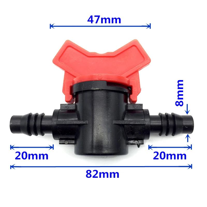

Oui, n'oublies pas les vannes pour faciliter la vidange. J'ai fais cette erreur de débutant et cela m'a obligé à démonter mon pc dans une baignoire pour le vidanger :cry:

La fameuse vanne, le pire c'est que je viens d'y penser que récemment ! Par contre je sais pas encore quel modèle prendre, un truc a 1/2€ sur eBay j'ai pas encore trouvé
Il y a ça ou bien ça (moins pratique à l'usage mais moins cher, à toi de voir).
Ne pas oublier de prendre un T et de quoi le relier à la vanne : deux embouts + un tuyau. Et bien-sûr deux autres embouts pour raccorder le T.
Tu peux éventuellement ajouter des bouchons aux vannes pour limiter les risque en cas d'ouverture accidentelle.
Tu peux aussi économiser un peu en mettant un plug à la place de la vanne.

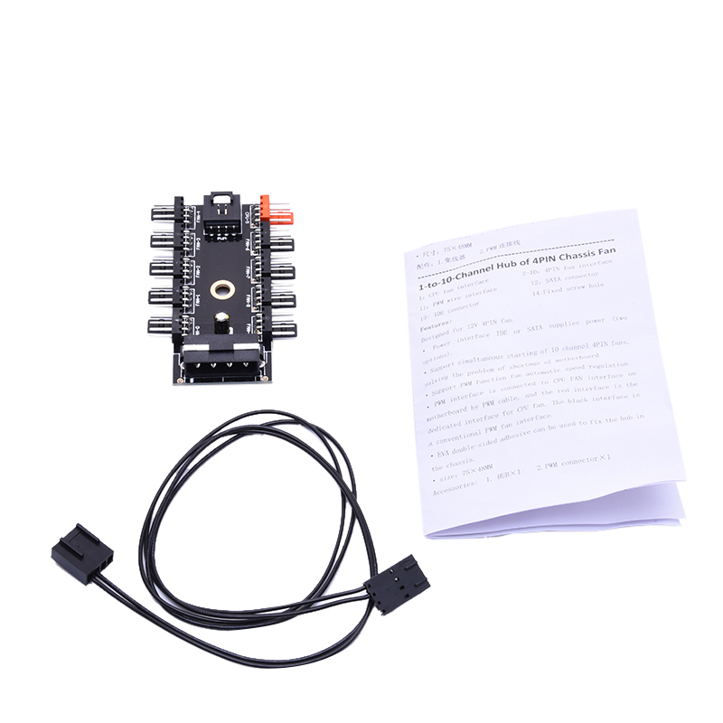

Ah c'est cool pour le pwm comme les pompes ! Je savais pas que Ca fonctionnait comme Ca.
Du coup pour les adaptateurs dont je parle c'est un espèce de hub pour ventilateurs :
http://m.ebay.com/itm/SATA-Fan-Hub [...] Ciid%253A2
Il en existe aussi pour les ventilateurs 3 pins. Si je comprends bien c'est alimenté en molex ou sata par l'alim par contre je crois qu'il faut brancher le pWm principal sur la carte mère afin de relier les autres sur le hub
Bon sur le lien j'ai mis il parle pas de courant Max mais j'avais trouvé un produit similaire qui indiquait de pas dépasser 2A
Merci pour le lien je suis tombé dessus hier et j'ai trouvé autre chose qui m'a permis de remettre les fils dans le même ordre qu'un pwm classique
J'ai pu testé les 3 ventilateurs aussi sur une batterie 12v de voiture. Ils marchent tous mais c'est sur qu'à 12v c'est des turbines ces machins !
Marsh Posté le 15-07-2017 à 12:36:26
Peut-être que les 2 A c'est en sortie ? Parce que limiter du molex à 2A quand même... ça fait que 24 W (que tes ventilos dépasseront car ils démarreront à pleine vitesse). Alors que le molex est capable de beaucoup plus (par exemple mon rhéobus branché en molex est donné pour fournir jusqu'à 120 W)
Marsh Posté le 15-07-2017 à 13:03:39
Si si, c'est ça, 2A par canal. Un ventilo qui dépasse 24w, ça commence à causer tout de même. De plus, 10 canaux à 24W ça fait tout de même 240W donc pas loin d'une carte graphique.
Par contre, les pompes faut essayer avant. On m'avant prêté un engin dans ce genre et ma pompe n'a jamais démarré. A voir, c'était peut-être soit un défaut de pompe (mais elle a fonctionné après) soit une incompatibilité.
Marsh Posté le 15-07-2017 à 14:08:48
Tu parles bien de ce genre de connectique ? Ça paraît quand même étonnant que ça marche pas. T'avais bien branché le molex ? Certains ont des faux contacts avec ce connecteur (à cause des pins qui bougent).
Marsh Posté le 15-07-2017 à 16:57:23
Du coup l'objet que j'ai mis en lien. Si c'est bien fait en gros le Sata/molex est relié à chacunes des prises pwm, et le pwm "principal" n'est pas alimenté par le sata/molex mais récupère sur le pin "pwm" de la carte mère.
Ce qui m'inquiète s'est qu'il y a quand même 4 pins sur celui qu'on doit brancher à la carte mère, or il y qu'un seul pin à récupérer sur la carte mère, j'espère que ça va pas faire Peter le tout si j'achète ce truc :D
Marsh Posté le 15-07-2017 à 17:03:21
https://i.ebayimg.com/00/s/ODAwWDgwMA==/z/i2YAAOSwpONZR6aW/$_3.JPG
Bon apparemment cette image montre un câble pwm 2pins ce qui me paraît plus logique, donc ça serait le pin pwm et l'autre je sais plus :D
Marsh Posté le 15-07-2017 à 18:50:44
Ben l'autre c'est surement le signal pour la régulation sinon ça sert à rien...
Pour mémoire, un PWM a quatre fils parce que +, -, signal et régul. En gros, les deux premiers sont toujours là, ensuite c'est un carré avec un top tous les tours ou demi-tours je ne sais plus et le dernier un carré où l'on change le rapport cyclique pour exprimer le pourcentage de puissance maxi que l'on souhaite.
Ton boitier va donc envoyé sur le quatrième et écouter sur le troisième (fil hein! pas port!). La prise rouge c'est pour te dire quel port il va écouter. Les autres, il envoi le même PWM en supposant que tous les éléments branchés vont tous réagir pareil.
Après, l'intérêt c'est que tu peux mettre bien plus fort en mettant un molex.

Maintenant je me demande si je peux utiliser Ca comme bouchon de vidange ?
http://s.aliexpress.com/veYBzeIB
Ou ça :
http://s.aliexpress.com/rA77vM7V
Me faut un truc en plastique obligatoirement. Du moins pas en métal
Message édité par ppn7 le 16-07-2017 à 21:44:43
Marsh Posté le 16-07-2017 à 23:19:05
Le 1er je pense que non. Je crois qu'il faut de la pression pour que ce genre de truc marche, or il n'y aura pas de pression dans ton circuit si tu éteins ton PC.
Le 2nd a l'air d'avoir un goulot très étroit qui risque de baisser ton débit (mais ça marchera quand même, je chipote un peu). Si tu peux dévisser entièrement le truc rouge ça peut le faire.
