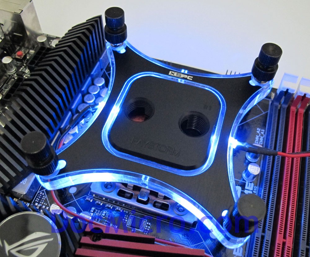

pourquoi ne pas prendre un raystorm d'XSPC ? http://martinsliquidlab.org/2011/0 [...] aystorm/6/
Marsh Posté le 05-01-2012 à 07:51:20
Je viens de lire le test en vitesse, et il a l'air pas trop mal.
En plus les LED sont du plus bel effet
http://www.docmicro.com/images/piecesV2/XSPC_raystorm-intel.3.jpg
Je vais y réfléchir, merci.
