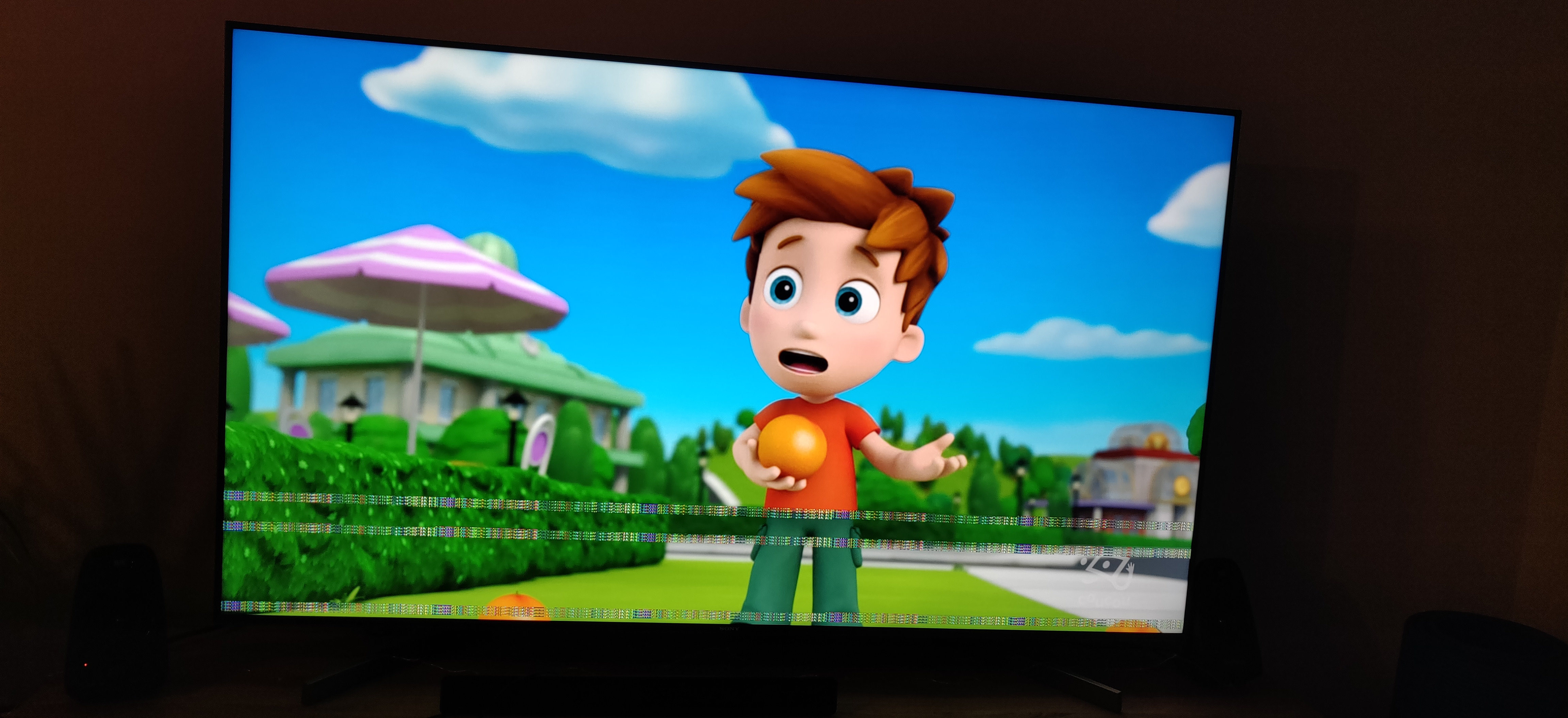

J'ai acheté il y a 3 mois une TV Sony X900F (Canada) , et j'ai depuis hier un soucis d'affichage uniquement avec les chaines (antenne intérieur)
Quand je mets netflix ou youtube, je n'ai aucun soucis. C'est seulement quand je met la TV (antenne)
https://www.zupimages.net/up/19/05/ddao.jpg
Ma question : Sagit-il d'un pb de l'antenne ? Ou un problème de TV. Il y a t-il quelque chose à faire avant d'utiliser la garantie constructeur?
Au passage : J'ai déjà redémarré la TV (prise secteur), refait un balayage des chaines.
Un grand merci pour les réponses !
Si ça le fait qu'avec les chaines en passant par l'antenne, c'est plutôt un problème de tuner interne de ta TV, un problème d'antenne ne donnerait pas  3 lignes toujours au même endroit. Sauf éventuellement si le problème vient de l’émetteur lui même,  donc  à vérifier avant SAV avec une autre TV ou chez un voisin pour voir si c'est pareil.
