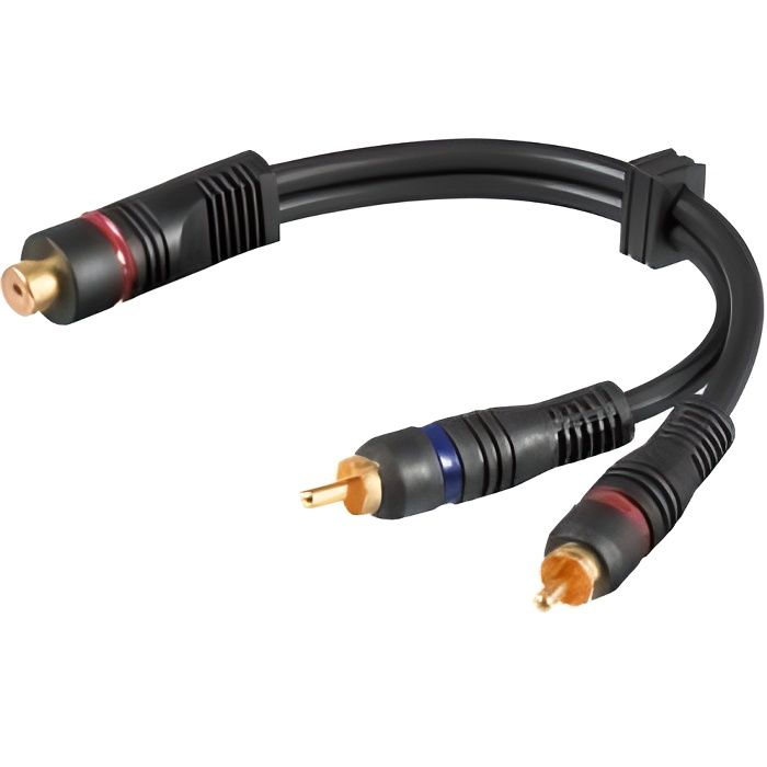

pas de pb pour l'ampli c'est du pre out pas de l'amplifié, par contre je ne vois pas l'intéret du cable reliant line out R et L
d'habitude pour faire cela, tu mets un cable en Y entre ton sub pre out sur ampli vers les 2 entrées in R et L
ou alors tu montes juste un peu le level sur le sub, ou encore le level de la sortie sub dans l'ampli HC, ça revient au meme, donc si t'es pas au max sur les 2, tu peux deja faire ça sans rien changer au cablage

Merci de ta réponse mais étant assez néophyte sue le sujet , comment sur le dessin ou dans les faits on fait un câblage en parallèle en Y stp ?
j’aurais d'ici quelques mois un nouveau ampli avec cette fois ci une double sortie subwoofer pre out (ci dessous le back de l'ampli) pourrais je cette fois ci le brancher en double câblage respectant le In L et In R du caisson aux L et R de l'ampli et dois je garder le câblage parallèle en Y (je ne vois toujours pas concrètement ce que c'est) ou garder relié Out L et Out R ?

Dans les fait, ça veut dire qu'à l’intérieur du caisson, les entrées et sorties sont très probablement, câbles en parallèle (ou en directe entres elles..., çad les câbles rouge que j'ai rajouté sur ce schéma) :
Donc si tu fait un pont sur les sorties (comme sur l'image du bas, sur le schema ci-dessus), ça revient exactement à la même chose, que de mettre un câble en Y à l'entrée (ça mélange L et R, en un canal mono) :

- Soit l'ampli dispose d'une seul sortie RCA mono => câble en Y à l'entrée du caisson, ou pontage sur les sorties du caisson (ce qui revient exactement à la même chose que le câble en Y) :
