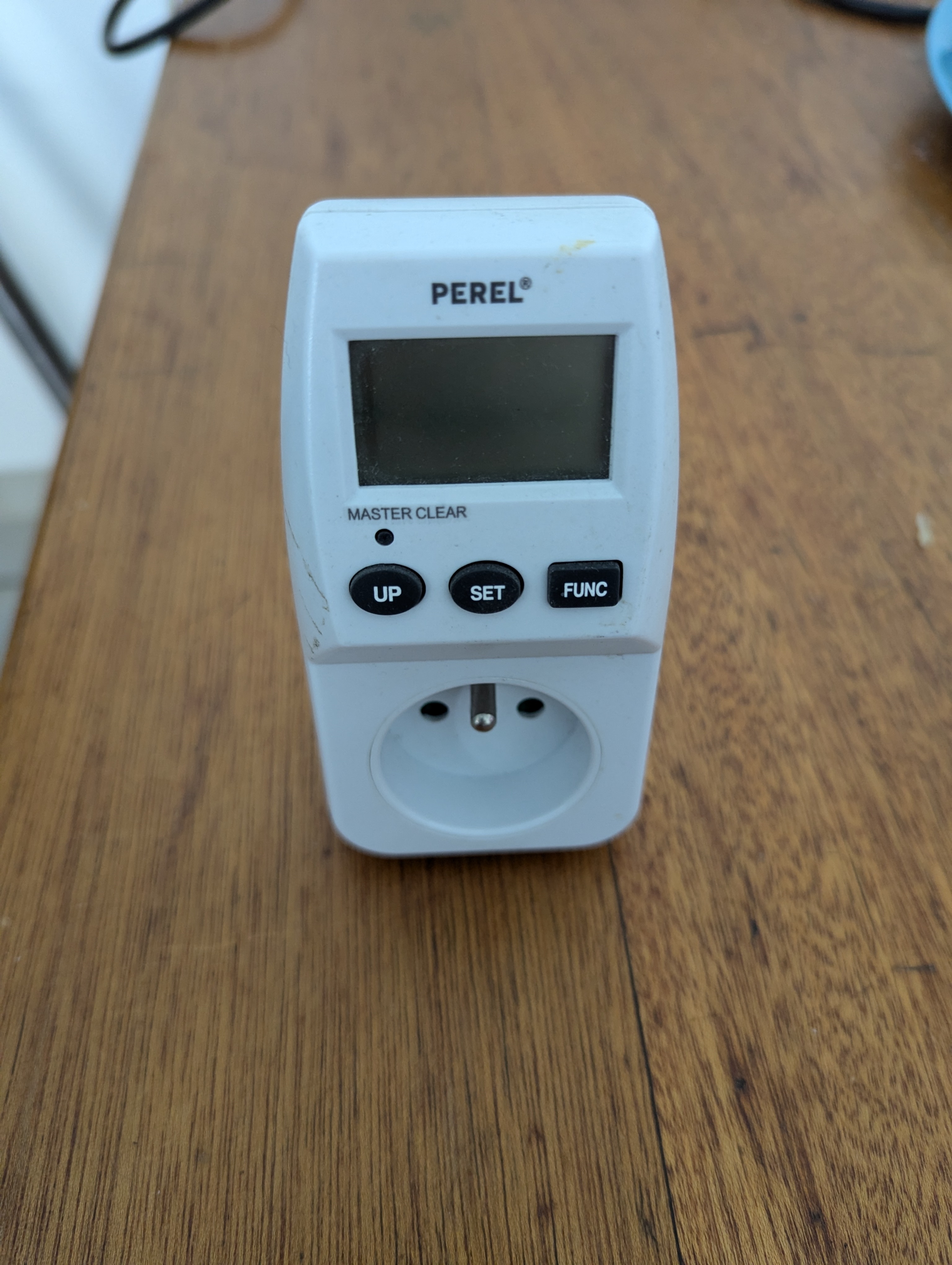

J'ai mesuré le ventilo avec mon wattmètre :
- Vitesse 1 : 0.15A et 36W
- Vitesse 2 : 0.16A et 39W
- Vitesse 3 : 0.18A et 45W
Mais je ne sais pas calculer le condo, pouvez vous le faire svp ?

| Lt Ripley a écrit : J'ai mesuré le ventilo avec mon wattmètre : |
C'est étrange, on dirait que ton montage à un cos(phi) de 1 d'après ce wattmètre (± tolérance de mesure et tension exacte du réseau inconnue). Tu as mesuré avec ou sans ampoule en série? De toute façon pour calculer le condo par cette méthode il faudrait les deux mesures avec et sans ampoule, mais Bersac a trouvé plus facile en partant de la puissance à chaud de l'ampoule, du coup inutile de s'embêter.

| rat de combat a écrit : C'est étrange, on dirait que ton montage à un cos(phi) de 1 d'après ce wattmètre (± tolérance de mesure et tension exacte du réseau inconnue). Tu as mesuré avec ou sans ampoule en série? De toute façon pour calculer le condo par cette méthode il faudrait les deux mesures avec et sans ampoule, mais Bersac a trouvé plus facile en partant de la puissance à chaud de l'ampoule, du coup inutile de s'embêter. |
J'ai des doutes aussi sur les valeurs, à peine 20% de variation de puissance entre les trois vitesses alors que souvent la dernière fait réacteur d'avion alors que la première est relativement discrète ça semble peu. Faut voir le wattmètre en question, mais si le truc ne fait pas true rms et se laisse abuser par le cos phi ou le courant déformé il y a des chances qu'il renvoie des valeurs approximatives.
De toute façon c'est très difficile de chiffrer précisément la valeur optimale du condo sans un protocole rigoureux et sans savoir la chute de tension à viser, donc là le plus simple reste de loin la mise en pratique comme on l'a souligné avec quelques valeurs de 1 à 4µF.
Il suffit de deux condos de 2.2µF, et un de 1µF pour tester tous les cas intéressants. Juste bien veiller à sélectionner une valeur qui permette toujours le démarrage du ventilo même à la plus petite valeur.

Oui j'ai mesuré sans ampoule avec un wattmètre Perel.

| Lt Ripley a écrit : Oui j'ai mesuré sans ampoule avec un wattmètre Perel. |
Ce genre d'appareil c'est jamais très précis et surtout pour les faibles puissances/courants et pour cause, ça doit pouvoir monter à plus de 3,5kW sans cramer...
