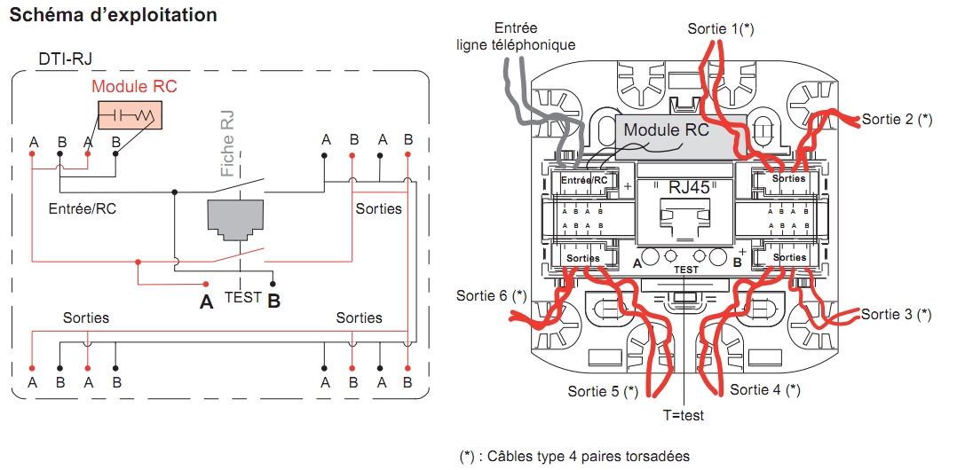

J'ai trouvé un schéma sur internet sur mon DTI,
Si ça vient d'un problème de branchement, comment brancher les câbles PTT 298 au DTI ? je n'arrive pas à trouver de doc' la dessus sur Internet...   :??:
d'ailleurs vu que le Logement est en norme NF C 15-100 est-ce normal d'avoir du PTT 298 dans les murs ? alors que j'ai vu un peu partout sur internet qu'ils mettent du 4 pairs torsadées ? (voir dernier schéma)

Ca ce n'est pas normal. Au vu de ton cablage, toutes tes prises dans ta maison sont des prises téléphoniques en parallèle avec le DTI.
As tu bien enlevé le cable branché sur le DTI avant de faire un test sur les autres prises ? Quand on branche un cable sur le DTI, ça déconnecte habituellement toutes les autres sorties.
brancher un pc à une prise murale avec la Box connecté sur le DTI aucune ne marche
Ca c'est normal. Il te manque pas mal de choses pour faire ça : cabler toutes les prises en cable réseau (4 paires), les brasser et les connecter à un switch (ta box dans une installation simple)
Le schéma Legrand que tu montres est l'étape suivante où tu brasses également téléphone et TV.
