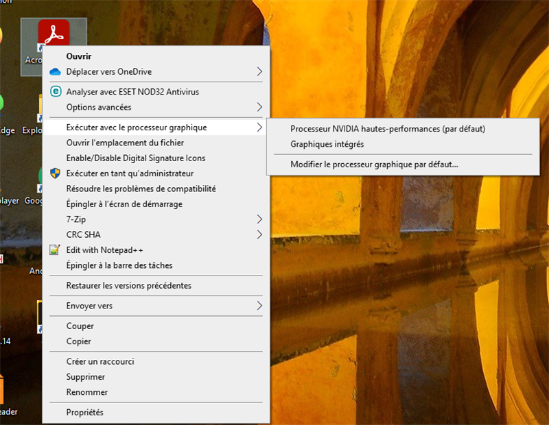

J'ai aussi un lenovo et j'utilise les pilotes récupérés chez lenovo (ils datent de 2019 et pas mis à jour).
Est-ce que avec un click droit sur l'icone du programme tu peux choisir quel processeur graphique utiliser ?
https://rehost.diberie.com/Picture/Get/r/46087

Marsh Posté le 03-08-2021 à 10:18:25
je n'ai pas ce choix là dans le menu.
seulement dans le gestionnaire nvidia, j'ai sélectionner d'utiliser la gtx1050 dans tous les cas.
