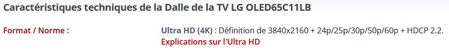

L'écran supporte le 3840x2160@60hz
https://i.postimg.cc/yY3KJjSt/lg-display.jpg
