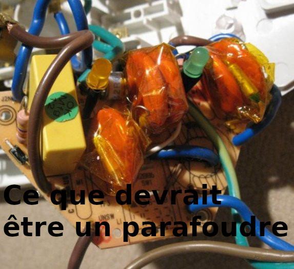

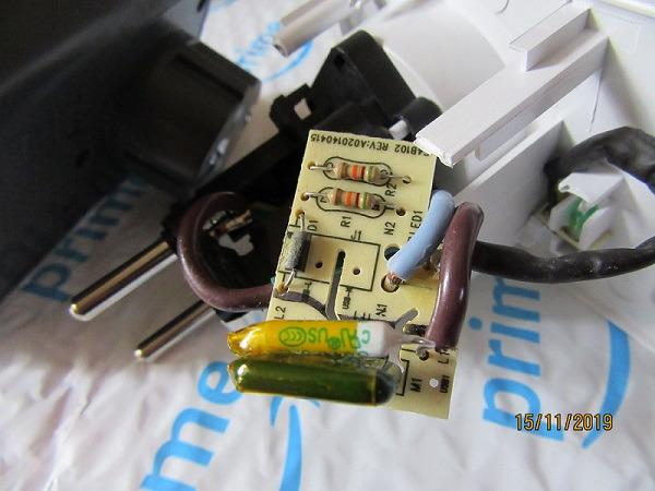

L'intérieur de la Legrand ressemblait beaucoup aux images des Belkin que j'ai linké. Il y avait 1 "varistor" en + et les deux résistances étaient en position verticale (? ou c'était autre chose ?), l'une d'elle avait la LED indiquant la protection à son sommet. Voilà. Mais j'ai ouvert que quelques minutes car j'ai eu le tournevis adéquat la journée même et je devais visiter déchetterie et compagnie, donc j'ai peut-être raté le fusible si présent ou autres. J'aurai dû prendre une photo mais je n'ai jamais ce réflexe :(
EATON et APC semble avoir de gros problèmes avec leurs interrupteurs selon des commentaires Amazon (arcs électriques et divers) et vu que je vais switcher régulièrement, ça n'est pas rassurant.
