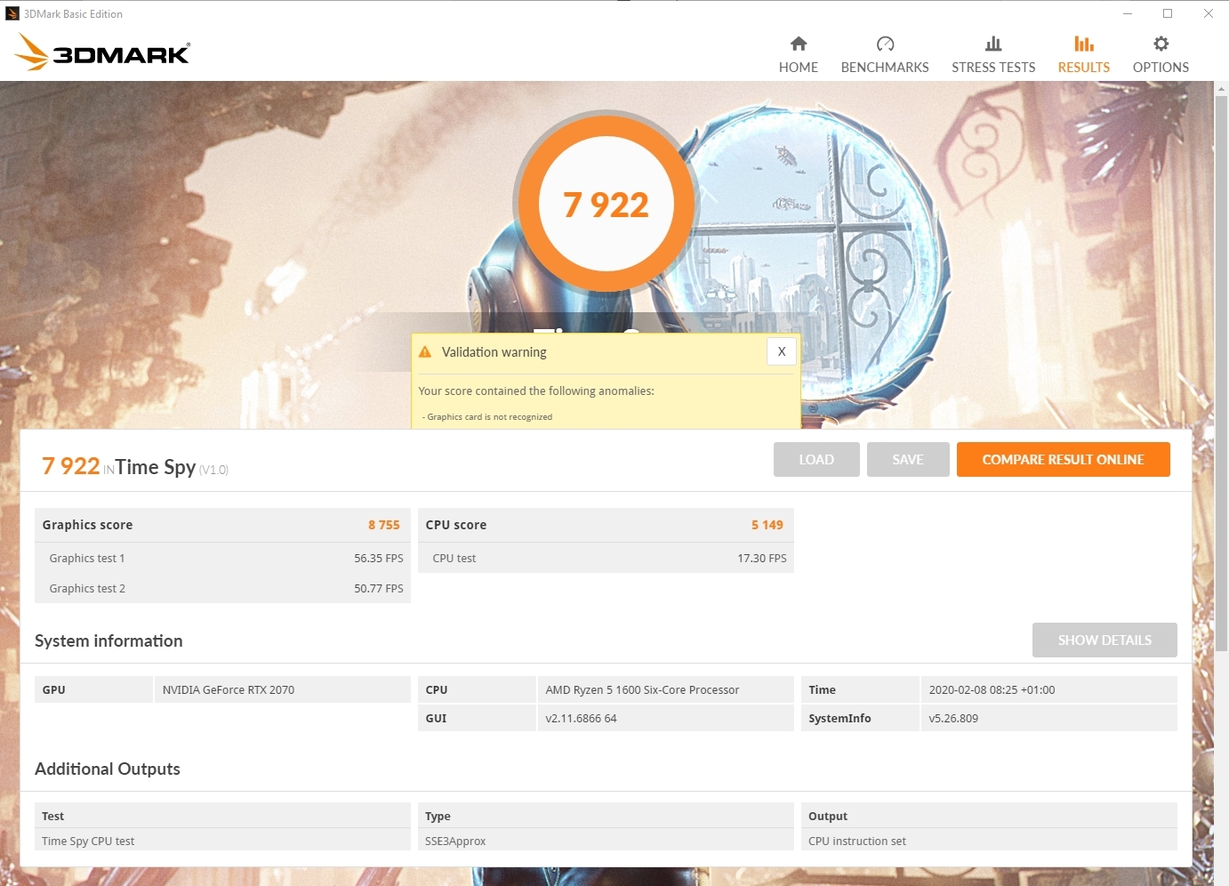

3DMark TimeSpy : https://i.gyazo.com/392793b9f4600da [...] 52d954.jpg

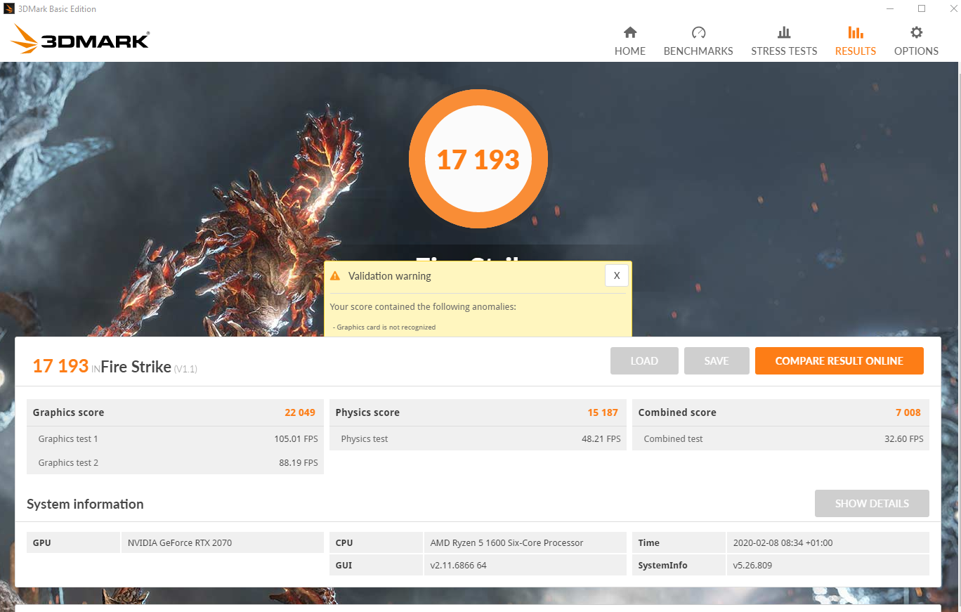

3DMark FireStrike : https://i.gyazo.com/c708602da8c663a [...] 964fd1.png

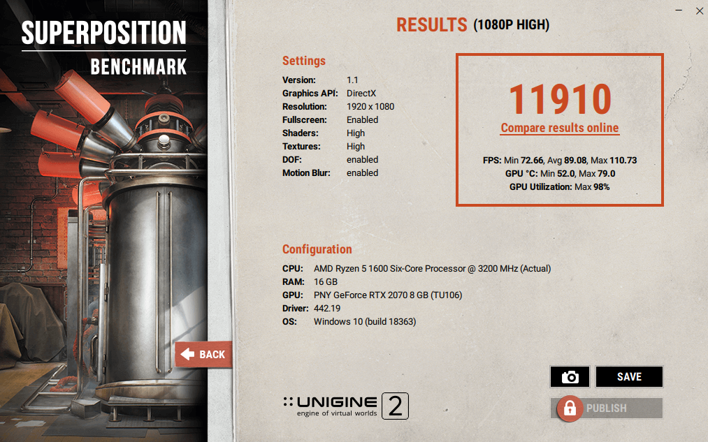

Unigine Superposition 1080 High : https://i.gyazo.com/7a2385ab4c922f4 [...] 0cd5db.png

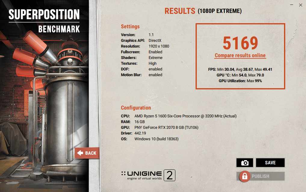

Unigine Superposition 1080 Extreme : https://i.gyazo.com/93b33a5030c114f [...] 9fec72.png

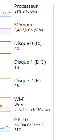

Le voici :
Je DL un jeu assez gourmand là, en dehors d'Origin ou y'a mes BF. Histoire de tester.

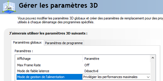

J'ai pourtant bien configuré la Carte avec la fameuse option sur le Panneau Nvidia : https://i.gyazo.com/67e49471bd9d0a1 [...] 48a8a0.png
