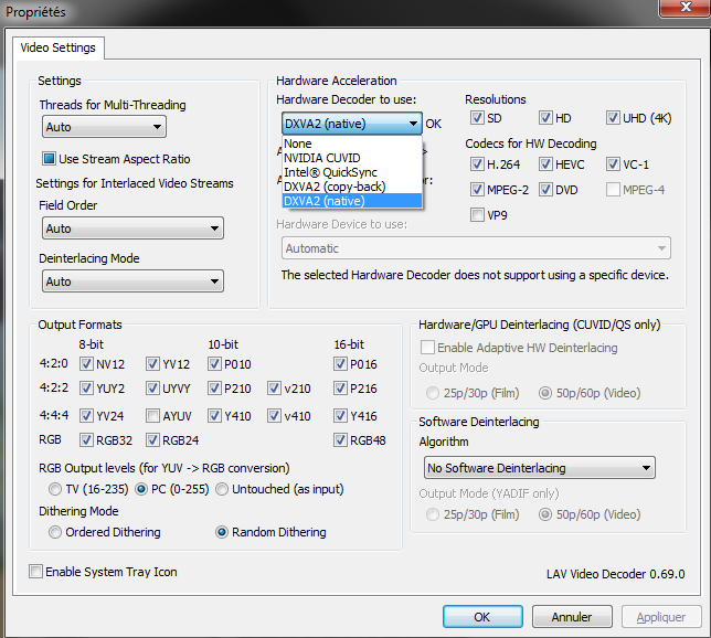

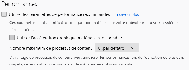

Cela n'a guère d'intérèt ce que tu veux faire , un GPU est peu utilisé pour une utilisation internet/vidéos.
De surcroit , tu peux aussi désactiver l'accélération graphique au niveau du navigateur pour que le GPU soit encore moins utilisé (on peut le faire par exemple avec Firefox).
On peut le faire aussi avec un player vidéo comme MPC-HC
C'est surtout en utilisation gaming que la pièce ou est située le PC a tendance à avoir des températures qui grimpent...
Firefox
https://i.postimg.cc/28jPYsjK/Sans-titre.png
MPC-HC
https://i.postimg.cc/7YyST4JK/Sans-titre2.png
