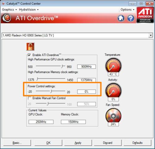

Pour les drivers je te parlais de cette option.
http://www.ozone3d.net/public/jegx [...] ertune.jpg
Si tu peux crée un profil pour ce jeux ou powertune et utiliser à +20%

Salut, je vais tester vos 2 solutions, je vous dis quoi apres :)
Ps: mon pote a window vista aussi, il es chez intel
