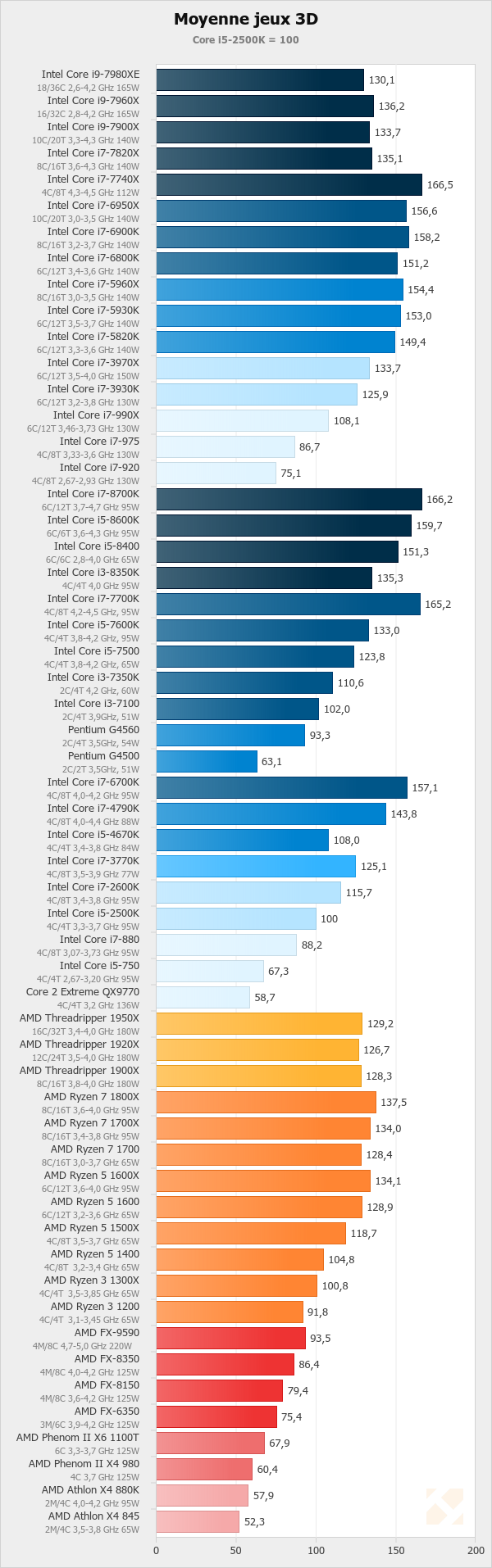

Pas d'inquiétude le core i7 x990 est au niveau d'un core i5 4670k d'après ce tableau http://www.hardware.fr/getgraphimg.php?id=549&n=9
Tu pourrais donc faire tourner correctement même une GTX1070 par exemple, la seule limite c'est la place dans le boitier et la puissance de ton alimentation
