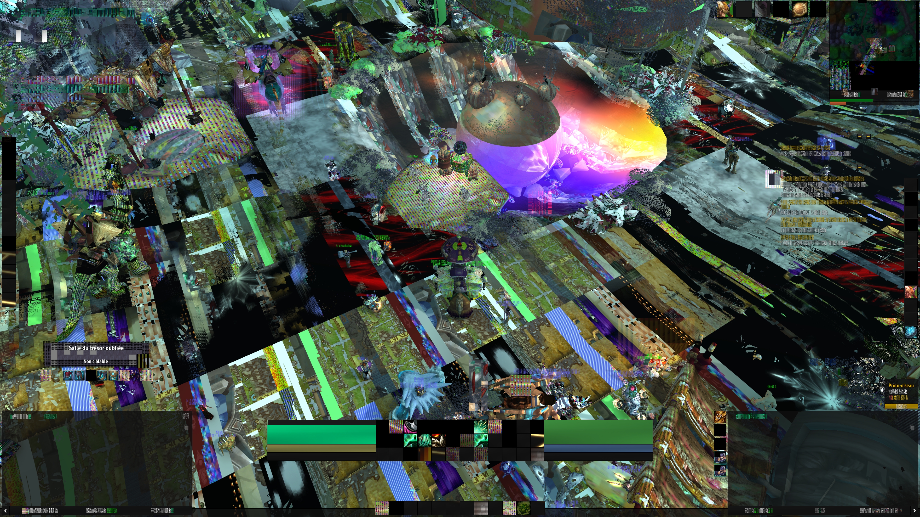

je lance un film sur l'écran 1. sur l'écran 2 : world of Warcraft
court extinction des deux écrans, et au retour, WOW ressemble a :
https://rehost.diberie.com/Picture/Get/f/83675
Mais cette fois ci, rien dans le gestionnaire d'évènement qui ne sois même un warning, ou une erreur
Message édité par Z_cool le 16-08-2022 à 21:44:19

Marsh Posté le 16-08-2022 à 22:03:21
Z_cool a écrit :
j'ai deja eu le probleme aussi avec l'appli.
par acquis de conscience, je viens de la réinstaller.
Ah ouais quand même  :ouch:
Du coup je me demande si c'est pas la carte qui est tout simplement défectueuse. Elle est toujours en garantie ?
Marsh Posté le 16-08-2022 à 22:21:59

Marsh Posté le 17-08-2022 à 00:58:14
Comme MrDoug , je viendrai à penser que ca vient de la carte vu le screen que tu postes au dessus.
mais ce qui est étonnant , c'est que si tu relances tu n'as plus de soucis pdt un petit moment.
qd tu dis "court extinction des 2 écrans" c'est toi qui les a éteint rapidement ou ils se sont éteints/rallumés tout seul ?
