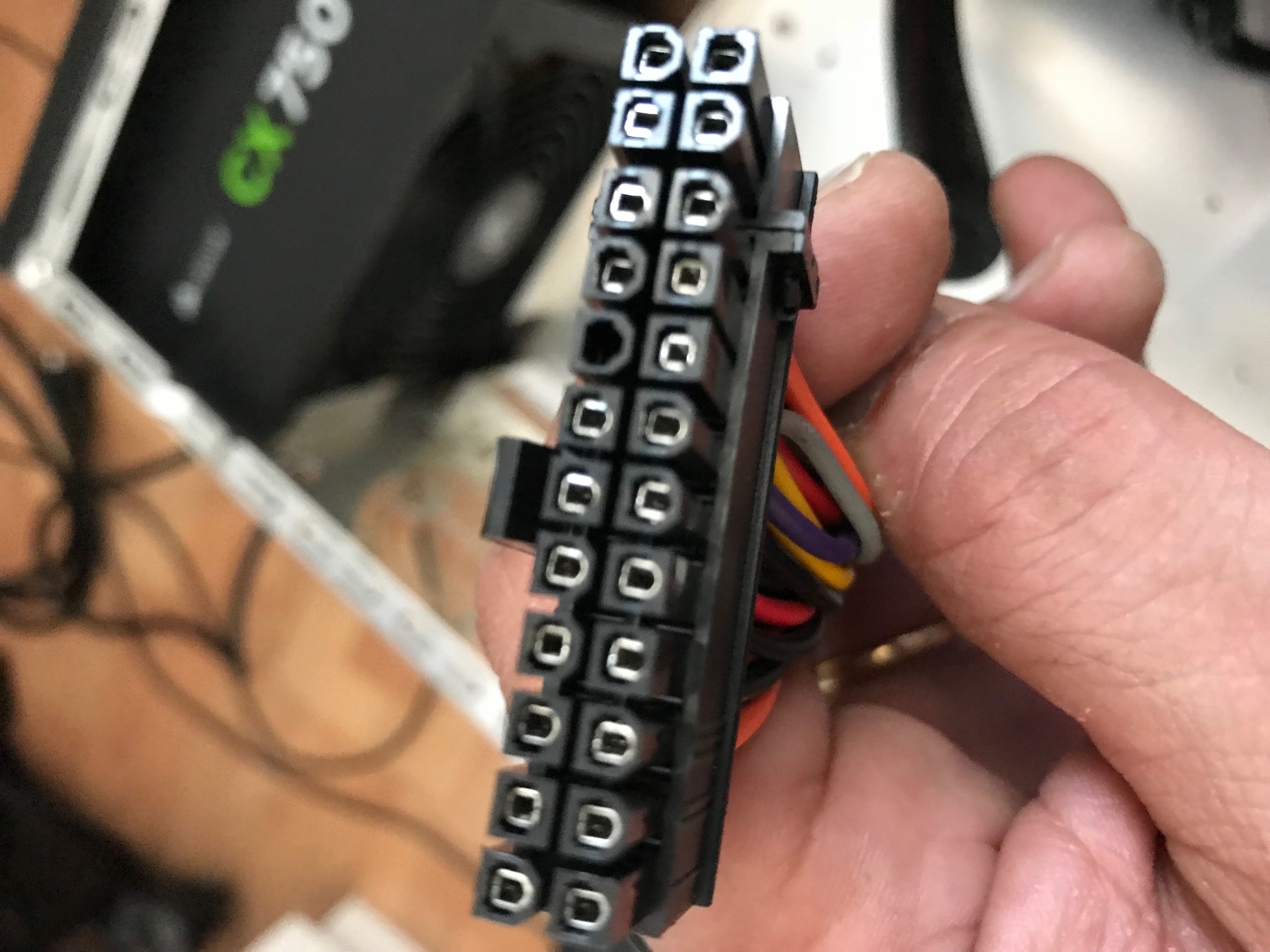

le test du trombone peut confirmer qu'une alim ne fonctionne plus si rien ne se passe, mais ça veut pas dire qu'elle est fonctionnelle si le ventilo se lance ....
Pour le contact manquant c'est normal.

bon je suis une quiche... ma config n'est pas dans un boitier donc j'ai réussi à faire démarrer la config en chuitant le power + et - qui sert à brancher au boitier
Il y a un moyen de mettre un jumper ou autre ?
merci

Pas besoin de contact prolongé pour boot, juste un bref, donc pas besoin de jumper.
Pour faciliter la chose j'avais démonté un bouton d'un vieux boitier une fois ....

Je viens d'assembler une config avec un i7 7700K sur une CM Z270, 2x8 go ram et un ssd.
j'utilise une alimentation corsair cx750 que j'ai récupéré dans mon bordel...
Une fois la carte mère branchée (2x4 et 24pin), je démarre l'alimentation mais rien...pas de leds pas de bips pas de ventilos qui fonctionnent.
J'ai fait le test du trombone sur l'alimentation en cherchant sur le net et le ventilo de l'alimentation démarre.
J'ai remarqué qu'il manquait un contact sur la broche 24 de l'alimentation, n'étant pas un expert je ne sais pas si c'est normal.
merci pour votre aide
Mat
