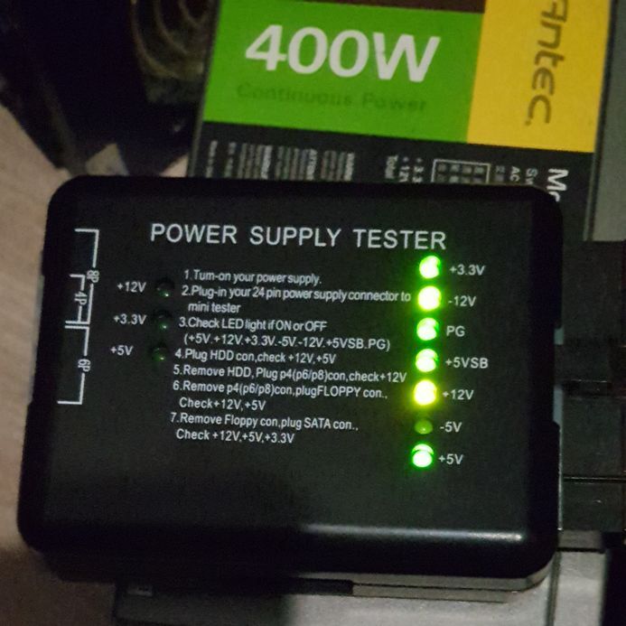

Je rencontre un souci pour alimenter des carte-mères Supermicro ( X10DRL-i ) et maintenant Asus ( X99-E_WS) .
Elles démarrent avec certaines alimentations et pas d'autres.
En testant les alimentions, j'ai remarqué que celles qui ont le Power Good allumé marchent.
Voici les infos sur le signal PG : https://fr.wikipedia.org/wiki/Signal_Power_Good
Antec neo eco : PG ok
https://zupimages.net/up/24/02/0qel.jpg

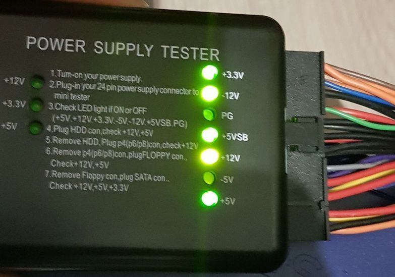

Corsair vs650 : pas de PG
https://zupimages.net/up/24/02/maqs.jpg
PG = 0 signifie-t-il que l'alimentation a un souci ou bien il n'est pas implémenté correctement, voir pas du tout  ?
Comment savoir que PG est bien fonctionnel avant l'achat ?
merci d'avance

Le power good je crois que c'est le power OK du 24 broches.
https://www.sospc20.com/images/atx24-cablage-200.jpg
A priori c'est le fil gris, et il est bien présent sur la VS650.
Ou alors le power OK n'a rien à voir :o
Apparemment c'est bien lié, un début de réponse en fin de post :
https://forum.hardware.fr/hfr/Hardw [...] 9728_1.htm
Message édité par artouillassse le 10-01-2024 à 09:49:08
Rien pour le moment

D'après le lien dans mon post ci-dessus, le signal PW_good (ou power_OK) doit être envoyé dans les 100 à 500ms suivant l'allumage de l'alim.
Après, est-ce que la led éteinte de l'op signifie que le signal est envoyé hors de cette range ou que le signal n'est pas du tout envoyé, mystère.
Mais ça doit forcément avoir un impact sur le démarrage de la carte mère.
C'est ce qui est aussi indiqué sur la photo de ce testeur : https://www.amazon.fr/broches-ordin [...] 07B52X5R2/
Message édité par artouillassse le 10-01-2024 à 09:54:06

merci pour le lien : il y a donc un lien entre la led power ok et le démarrage de la carte-mère.
Les miennes sont peut-être plus sensibles à la qualité du signal.
Reste à trouver la bonne alimentation
