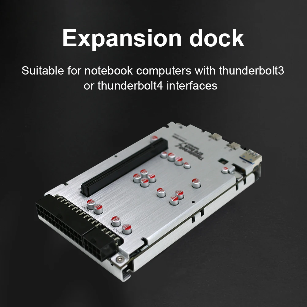

Quelle interface as-tu commandée chez Ali ?
Celle là ? https://fr.aliexpress.com/item/1005 [...] ykuMMc42Gf
Sur celle là, le cable thunderbolt sert surtout à alimenter l'interface (et le port 16x) et transmettre les données rapidement, le reste est à la charge de l'alim dédiée.
Du coup ça fait 225W à fournir par l'alim si tu prends une 6700XT de référence.

Voici l'interface commandée sur Ali :
https://ae01.alicdn.com/kf/Sda62064061274e7e86e00313441ac714h/Station-d-accueil-pour-carte-graphique-60w-1-pi-ce-haute-compatibilit-pi-ces-pour-connexion.jpg
https://fr.aliexpress.com/item/1005 [...] pt=glo2fra
C'est une version mono-carte vs celle que tu as montré qui a une carte fille.
