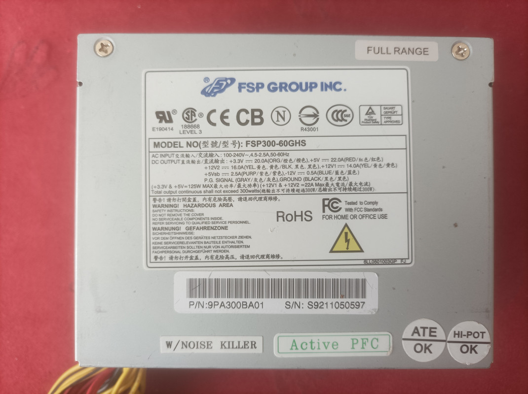

Juste pour information, c'est quoi l'alimentation en question ?

L'alimentation est celle fournie avec le boitier Silverstone Sugo SG 05 que j'avais acheté il y a plusieurs années
Elle va alimenter une carte mère AsRock H370M-ITX avec un processeur Intel Core i3 8100

C'est un bloc de bonne qualité mais qui a entre 10 et 15ans.
Bref, ta carte mère ne se sert pas de ce fil, que tu le remettes ou non ne change absolument rien.
