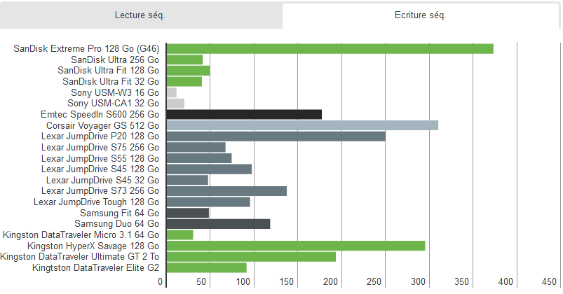

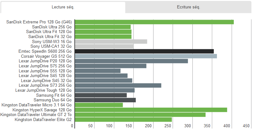

https://i.postimg.cc/qRctkv8L/Sans-titre.png
https://i.postimg.cc/SRynjbdp/Sans-titre2.png
https://www.lesnumeriques.com/cle-u [...] /test.html

Merci pour toutes vos explication constructives...vraiment très intéressantes.
Merci pour les graphiques. Je garde ça précieusement. :)
