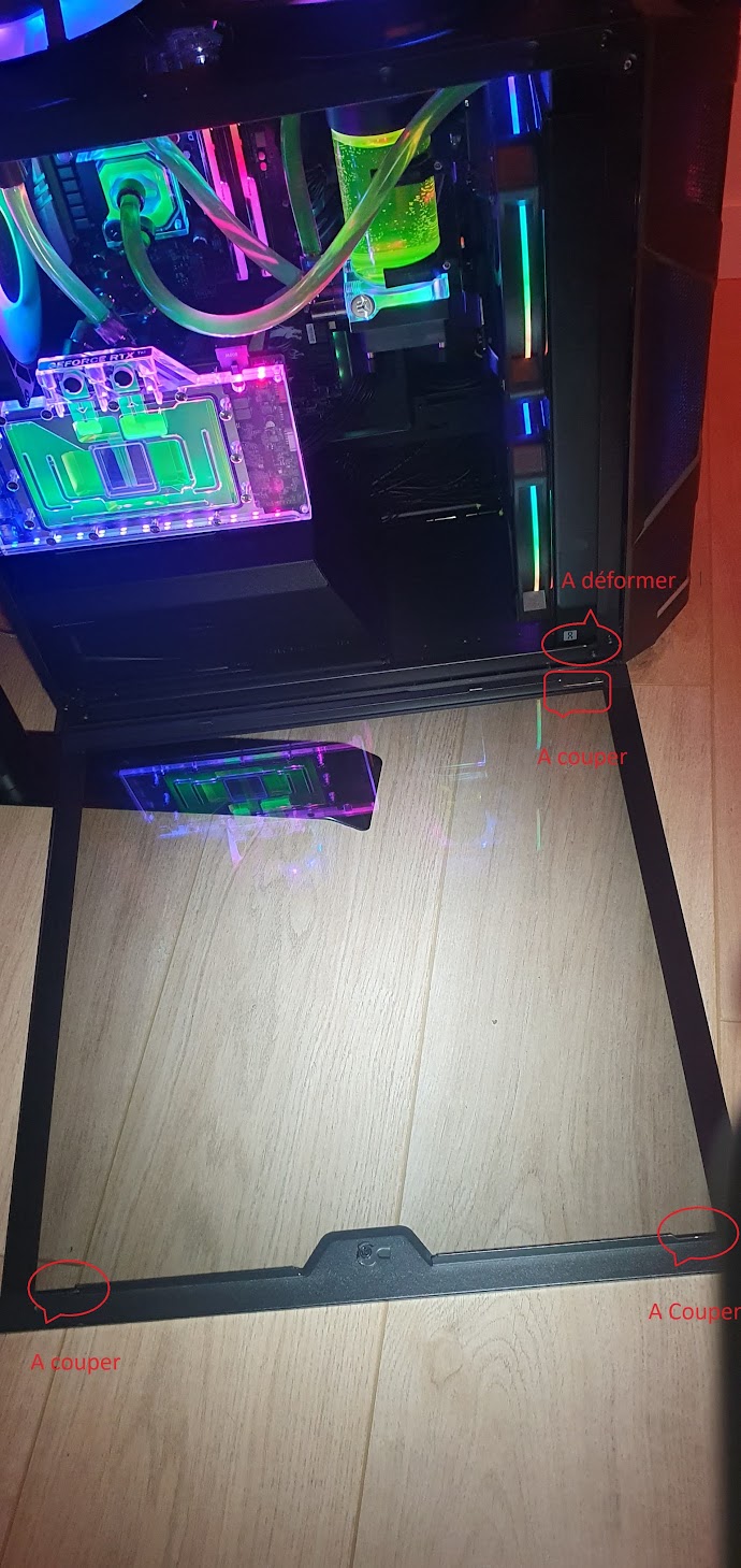

Je viens partager mon expérience si ça peux être utile.
J'ai mis un radiateur de 400mm 45mm d’épaisseur en façade et aussi un radiateur 140 et 45mm d’épaisseur à l'arrière avec un carte graphique assez large sur un Riser PCI.
Le radiateur de façade ca rentre en forçant un peu. en haut comme sur les cotés :
Installé dans le boitier :Il plus contraignant est que j'ai du condamner certaines fixation de la façade :
Il faut faire quelque modification sur le coté pour que ca ferme.
Il faut aussi enlever toutes les pièces dans le fond du boitiers. Car ca manque de largeur.
Pour le 140 j'ai du déformer le dessus du boitier pour coller le radiateur en haut du boitier et laisser assez de place pour la carte graphique.
Il me reste a cacher les fils dans le fond du boitier.
