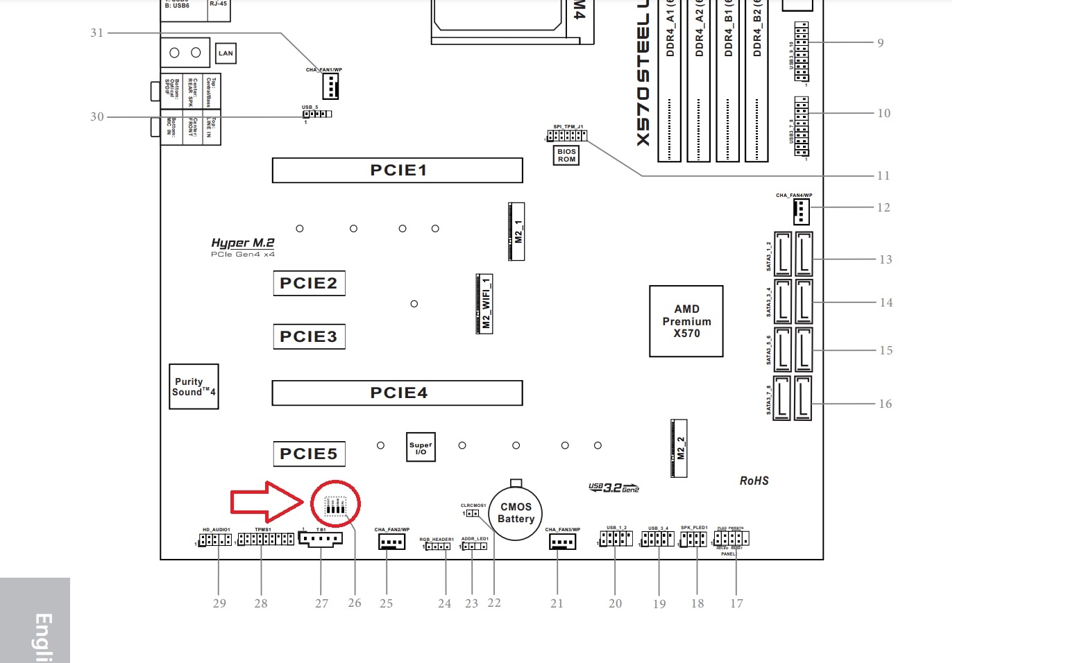

A la lecture de ton manuel, il y a bien des leds de débuggage.  Ils les appelle "Post Statut Checker" chez AsRock.
Regarde quelle led reste allumée avec le 5700
https://rehost.diberie.com/Picture/Get/t/156134
Message édité par tri-ax le 10-03-2023 à 21:20:39

Bonjour et merci Tri-ax,
Effectivement les leds Dram et Cpu reste allumé.
Je suis qu un amateurs en montage et je ne savais pas comment interpréter et le peu d info que je trouvais je ne savais pas l utiliser.
