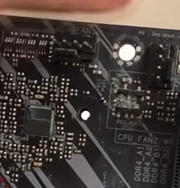

Marsh Posté le 12-04-2024 à 19:17:14
Ce genre de grisatrerie mais en plus subtile.
https://rehost.diberie.com/Picture/Get/r/268628
