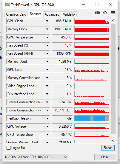

C'est quoi le ventirad? Parce que 45°C en jeu ça me parait vraiment peu du coup, surtout en maxant les FPS comme ça...

J'ai laisser le ventirad de base de AMD, et il ne monte jamais au dessus de 45°C et je suis en mode performance élevée

45°C c'est pas normal,surtout avec la brique d'origine.
Du moins sur du game assez costaud,je parle pas de petits jeux biensur.
Et je parle de la T° CPU Package.

J'ai un problème assez récent qui est apparu après le déplacement d'une tour d'ordinateur pour cause de déménagement. Après réinstallation de l'équipement j'essaye de lancer un jeu, (CSGO) et je constate une chute de fps et de plutôt grande variations de fps (cela n'a rien de catastrophique je passe d'environ 180/170 fps en jeu a 100 fps variant de 80 a 150). J'ai alors besoin de vos conseils pour savoir quel composant a malheureusement subit des dégâts ou si cela vient d'autre part.

J'ai donc essayer plusieurs chose afin de réparer ses variations comme désinstallé les driver, un test gpuz en jouant a csgo : http://gpuz.techpowerup.com/20/05/27/pdv.png ou encore un test hot cpu tester pro lite qui s'est conclu sans problème dans toutes les catégories. Voilà, j'espère que vous pourrez m'aider.
