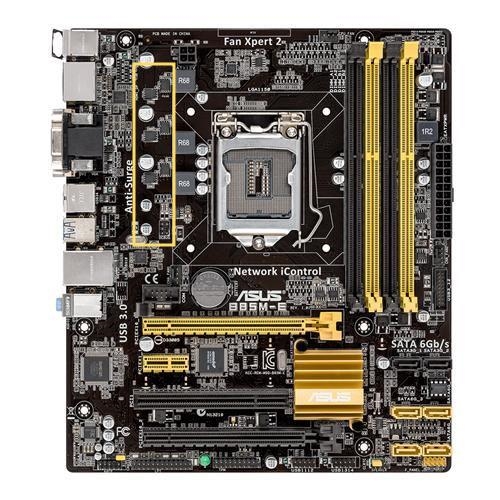

Inspecte la zone entourée en jaune sur cette image :
https://rehost.diberie.com/Picture/Get/t/96623
Au besoin fais une photo et poste la ici.
OK merci, je vais regarder.
