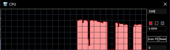

  • Tout s'arrête au bout d'une grosse dizaine de secondes... à moins de rappuyer sur l'interrupteur https://i.postimg.cc/qRQphrSK/CPU.jpg

Ce qui est étrange est que même sous le bios le ventilateur s'allume et s'éteint, puis s'éteint "définitivement" jusqu'à réactivation des leds. Si j'ai appuyé sur le bouton avant reboot, pas de soucis, par contre si non et que le ventilateur ne tourne pas j'ai une erreur de boot avec un beau cpu fan error.
Je penche de plus en plus pour un problème lié à la partie qui gère les leds, puisque l'activer relance le ventilateur, qui a l'air de bien fonctionner sinon  [:transparency] Tu en penses quoi?

Le ventilateur continue de fluctuer entre éteint et son fonctionnement normal avant de s'éteindre complètement jusqu'à réactivation via le switch led.

Bon ça sent le souci matériel, faich  :(
