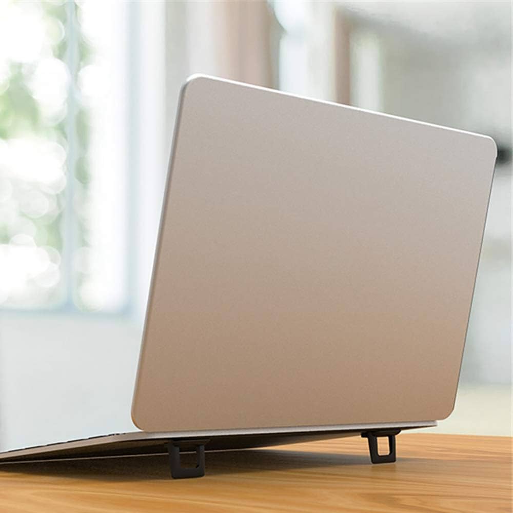

ça serait pas la CG qui surchauffe et donc throttle ? Essaie de surelever le laptop pour permettre à l'air de bien rentré par dessous. Par exemple met un bouquin juste sur l'arrière du laptop.
J'avais eu ce problème et depuis que j'ai acheté un refroidisseur je suis passé de 3 à 40fps
Il faut que ça fasse un truc comme ça.
https://m.media-amazon.com/images/I/511nwHpkWzL._AC_UF1000,1000_QL80_.jpg
multiculturalisme

Non, non. La carte graphique est pas chaude (50°) et le pc est bien aéré pour laisser l'air circuler.
