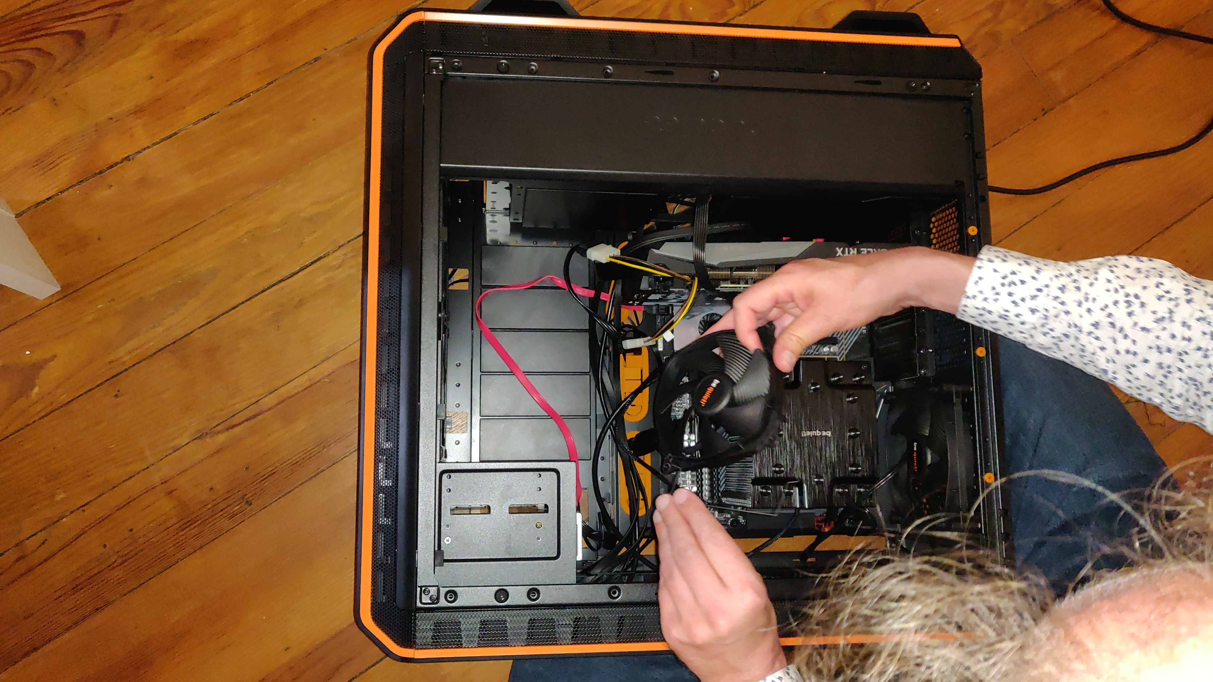

Bonsoir à tous, Ayant très très récemment changé de boîtier tour, de carte mère, de processeur, ayant ajouté des HDDs, ayant installé une nouvelle Carte Graphique (RTX 3070).
https://i.postimg.cc/KbQ5fQ2G/16230880883096816215057363265625.jpg
J'ai tout particulièrement pris pas mal de temps pour tout essayer, et ça ne se lance pas, seule chose : Une lumière bleue se manifeste un coup aléatoirement...

t'as bien branché tout ce qu'il faut niveau cablages electrique ?
tu branches bien l'écran sur la 3070 et pas sur la carte mere ?
edit:
la carte graphique tu dois la mettre plus haut, sur le slot gris argent,
et n'utilise pas les cables molex qu'on voit sur ta photo, branche sur les cables d'alim directement
+ a verifier, ms la photo me laisse dubitatif à ce niveau là:
https://i.ibb.co/YBRqTFc/Capture.jpg
c'est bien un connecteur 4+4 ? (et pas 6+2 qui est réservé aux cartes graphiques)

Refais une ou deux photos de tes branchements ?
Comme souligné kabyll, ça ne va pas déjà déjà au niveau de la carte graphique. Les câbles modulaires, c'est une très mauvaise idée.
De plus, j'ai l'impression qu'il n'y a qu'un seul câble branché sur les deux requis.... Enfin, en effet, celle ci est mal placée

tu as deux connecteurs sur la cg,
https://i.ibb.co/F0MhcX2/Capture.jpg
ce qu'on te dit c'est de pas utiliser des rallonges comme ce que tu as mis, mais d'utiliser les cables pcie 6+2 qui viennent direct de l'alim
ca ressemble à ca, tu dois en avoir avec ton alim, a moins d'avoir une vieille brele des années 90 ms si c'est une 850W logiquement t'as ce qu'il faut
https://i.ibb.co/f9bxTrb/Capture.jpg
bref, je pense pas que t'aie besoin de racheter une alim, juste... donne la ref de la tienne et on te montrera quel cable va où
- en effet, la cg en principe se met sur le slot pcie le plus proche du cpu. Meme si ton ventirad est imposant, logiquement ca passe.

Bonsoir à tous... J'ai eu la malchance de voir que j'avais 'toedue' la CM... Ainsi que mal posé le CPU  :sarcastic:  :sweat:
Du coup, je pense une fois que l'informaticien sera venu me ramener ma tour, que je devrais certainement racheter le Proc, une CM, et Why not un Ventirad histoire que tout soit Neuf. ... Et cette fois-ci : Je ferai appel à un gars Dont c'est le métier pour tout me monter  :ange:

Enfin bon, d'un côté j'ai un avis (avec Ces photos ci) qui stipule qu'il n'a pas pû résoudre le problème, de l'autre j'ai une personne de ma famille (novice) qui croit en ces photo, donc perso vous voyez les gars... Je suis Perdu, et pardon du terme : Mais ça me fait Suer  :ange:
Bref... Je verrai avec le PC en vision lorsque j'aurai récupéré la tour.
Mais à MON sens personnel: C'est pas possible que le proc NI la CM, soient ne serait-ce défaillants...
Enfin bon, je ne m'y connais pas plus que ça, donc je sais pas. À mon avis, si j'écoute les avis Autour des personnes qui m'ont 'aidé', je devrais changer CPU+CM... Donc Wait and see  :(

si y'a eu des gros foirages au niveau des connections des cables d'alim,
genre si y'a eu le cable PCIE au lieu du cable EPS, pcq tout est inversé niveau tension/masses
ou si le fait d'avoir tenté d'alimenter la cg avec des molex et que ca a bousillé l'alim...
la solution pour déterminer tout ca deja c'est verifier que tout est branché correctement, aussi au niveau de l'alim
si ca marche pas, tester une autre alim, ou tester la cg dans une autre machine, etc
apres, s'il devait y avoir eu de la casse, tu peux tjs tenter de renvoyer sous garantie...

Bon ben... La Patte thermique a Forcément dû touché le proc...  :ange:  :sarcastic:
Bref, je dois racheter au minimum un Proc...  :sarcastic:
Marsh Posté le 10-06-2021 à 10:47:51
Ben il faut que la pâte touche le proc, c'est le but... Par contre il faut qu'elle le touche au bon endroit... Sans les photos actuelles, on ne pourra pas t'aider...
Marsh Posté le 10-06-2021 à 10:55:05

N'ayant pas encore récupéré la tour je ne peux Actuellement pas le faire désolé. ...
J'ai du mal à suivre, c'est quoi alors ces deux photos que tu nous montre ?  :heink:
