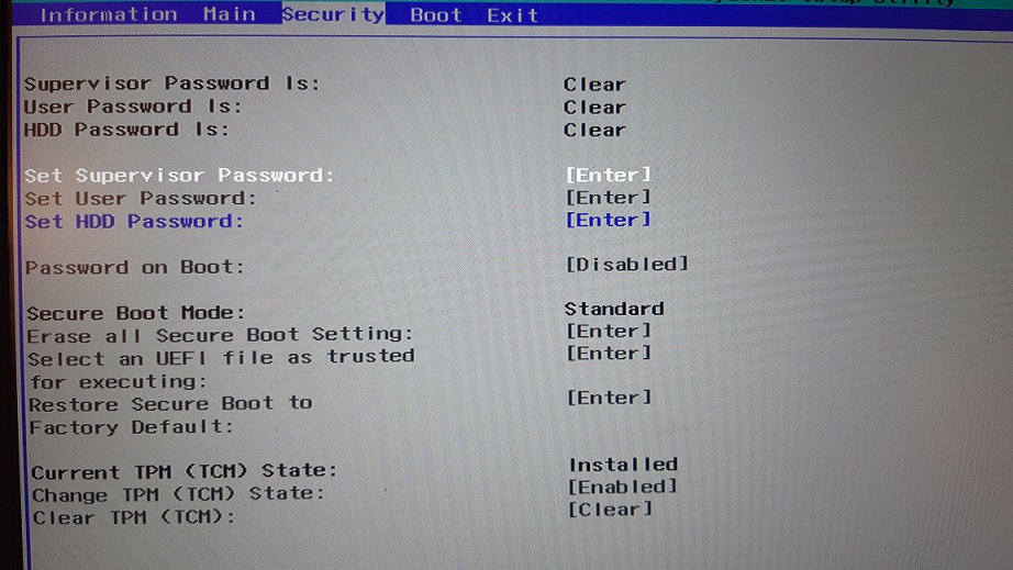

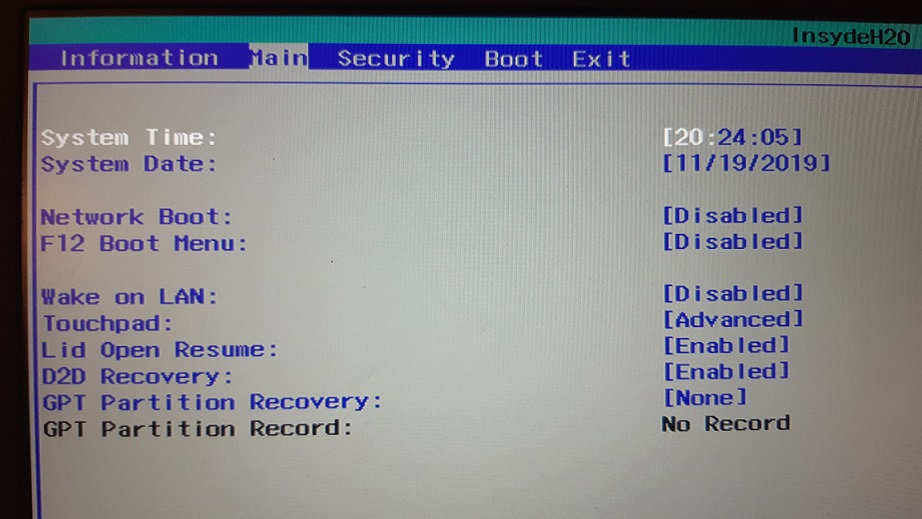

J'ai regardé dans le BIOS, il me semble pas avoir vu un endroit où l'on peut désactiver la 960m ou forcer l'utilisation de l'iGPU Intel intégré.
Voici le menu du BIOS :

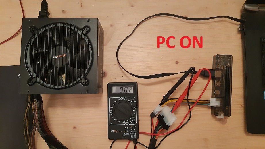

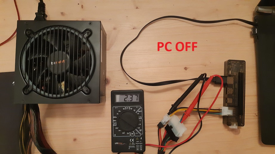

J'ai branché le multimètre (tension continue) sur le vert et un des fils noir, j'espère que c'est ce qui fallait faire
A noter que quand je débranche la fiche du boitier EXP GDC et que je le rebranche, une diode verte s'allume dessus pendant 2s et l'alim se met en route également 2s.
Alors voici le résultat :
Marsh Posté le 20-11-2019 à 06:24:28
Ok donc même si la tension du pull-up me semble un peu faible (elle devrait être de 5V) cela devrait marcher.
Pour être sûr, tu peux vérifier cette tension au niveau de l'alimentation quand rien est connecté ?
Il faudrait faire le même exercice (pc allumé et pc éteint) entre un fil jaune et un fil noir. La tension devrait être de 0V pc éteint et 12V pc allumé.

| Nono0000 a écrit : |
Je trouve encore une valeur de 2.30V
A l'allumage du PC, la tension est entre 3.8 et 4.5V puis baisse jusqu'à 0V en 20s. PC éteint, elle est à 0V.

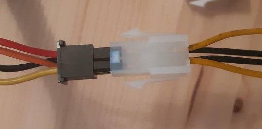

Du coup j'ai :
Coté Alim / Coté EXP GDC
jaune ==== jaune
rouge ==== jaune
orange === noir
noir ===== noir
En image (les quatre dernières broches de l'ATX qui sont séparées du bloc de 20) :
Du coup est ce que je peux faire un petit montage pour récupérer un noir et un jaune sur le bloc de 20 broches pour les brancher sur la fiche qui va au EXP GDX ?
Quel c** ! Oui, il y a une notice que je n'ai pas lu évidemment. Il y a une photo où l'on voit bien qu'il ne faut pas utiliser la prise 4 broches ATX, mais bien celle du CPU !!!
Du coup, maintenant l'alim tourne et la led de l'EXP s'allume quand l'ordi démarre.
