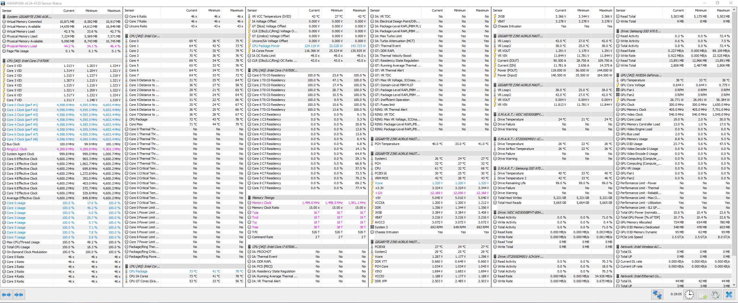

GPU-Z ne voit pas ta CG en charge.
Il est a 27W pour 27% de TDP.
La tu as un truc qui cloche.
Tu devrais etre très proche de 100% de TDP et environ 250W pour une RTX2080S
Une RTX2080:
Sinon regarde si ta RAM tourne bien avec CPU-Z dans l'onglet "Memory"
Et test aussi ton CPU sur OCCT par exemple un petit 10mn pour voir si les fréquences sont bonnes et les T°,regarde avec HWINFO64 ou HWMonitor.
Un petit score CinebenchR20 aussi.

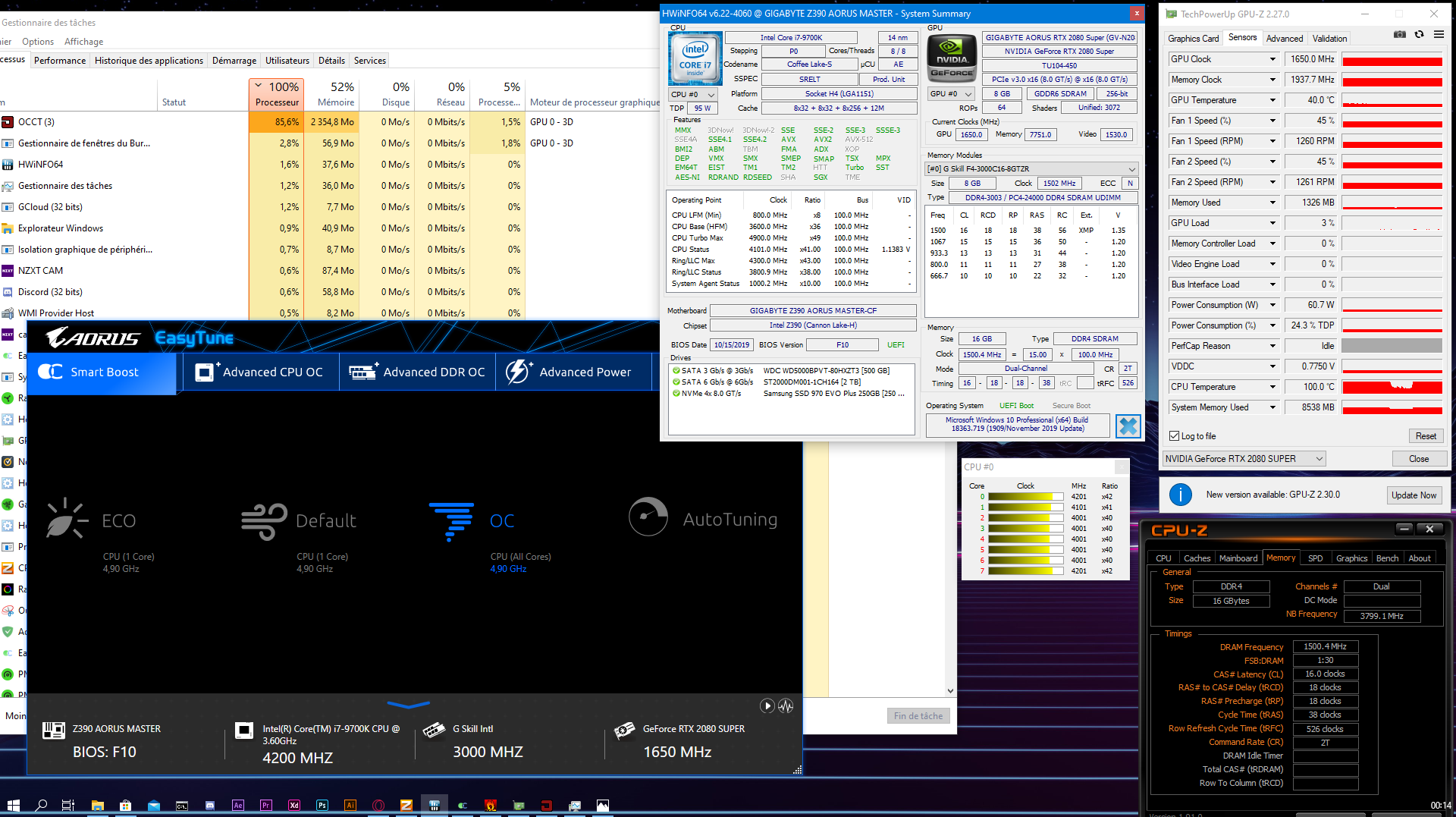

Hello et merci pour ta réponse ! tu sais d'ou pourrait venir ce problème de consommation de la cg ?
la mémoire tourne bien
score cinébench 2836pts
ps: je precise que sur ma aorus 2080S j'ai le stop fan
j'ai fait seulement un test de 2min pour voir déjà
edit : alors je ne sais pas pourquoi mais après avoir lancé msi le power en W etait bien de 250w et à 98%
Marsh Posté le 21-03-2020 à 00:43:29
OCCT fait au moins 5mn et screen avant l'arret du bench comme ceci pour bien voir toutes les infos: (Surtout ce que tu vois en bleu)
CinebenchR20 en multi tu devrais etre vers les 3500/3600pts donc la tu as une couille.
RAM ok,tu as de la 3000Mhz et elle tourne bien a 3000Mhz avec de bon timmings et en Dual Channel.

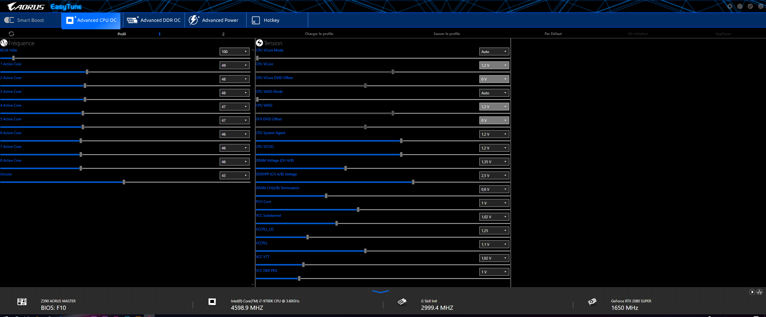

Et commence pas a faire des OC du CPU avec Easy Tune,ca va faire de la merde avec des tensions de malade.
Marsh Posté le 21-03-2020 à 01:21:53

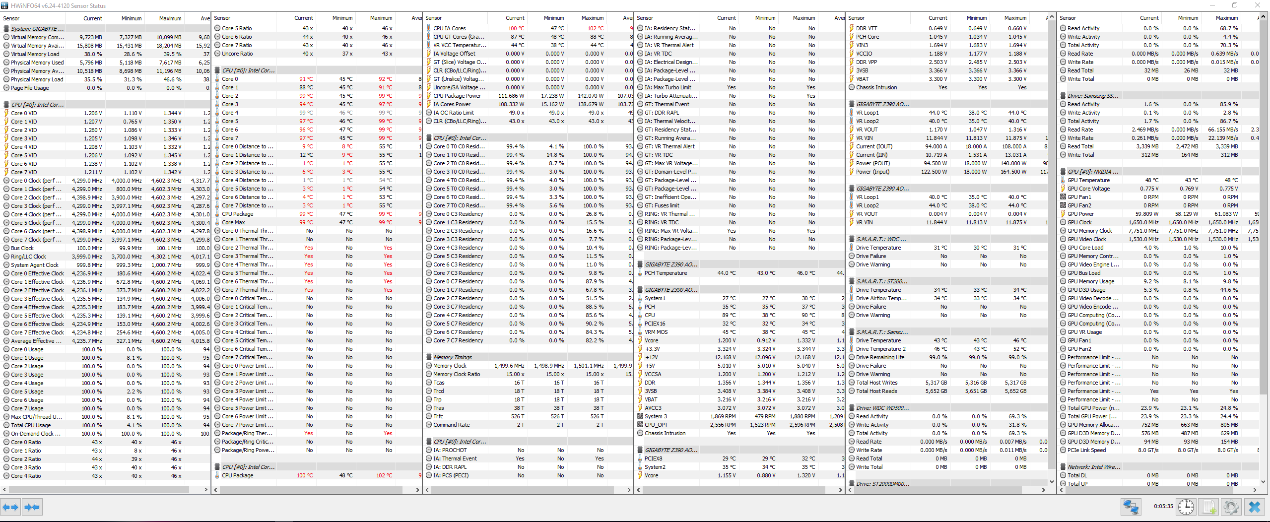

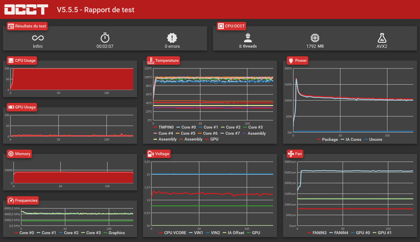

voilà avec un test de 6min OCCT en mode large data set /auto/ auto
alors pour easy tune j'ai rien touché de base j'ai juste installé la suite aorus (easytune , rgb fusion 2.0, gameboost et siv ) bon à moins qu'il fasse des modifs tout seul j'ai absolument rien touché
donc le soucis viendrai du CPU selon toi ?
Marsh Posté le 21-03-2020 à 01:24:51
Le voltage CPU est totalement abusé, 1.45v, c'est de la folie.
Marsh Posté le 21-03-2020 à 01:24:55
Oui
La tu chauffe bien trop donc ton CPU throttle.
Normalement dans "Current" tu devrais etre a 4.6Ghz sur tous les Cores pendant le bench.
CPU Package a 101°C donc tu passe en thermal throttle est la fréquence descend.
Ca explique le mauvais score de Cinebench et certainement les problèmes en jeu.

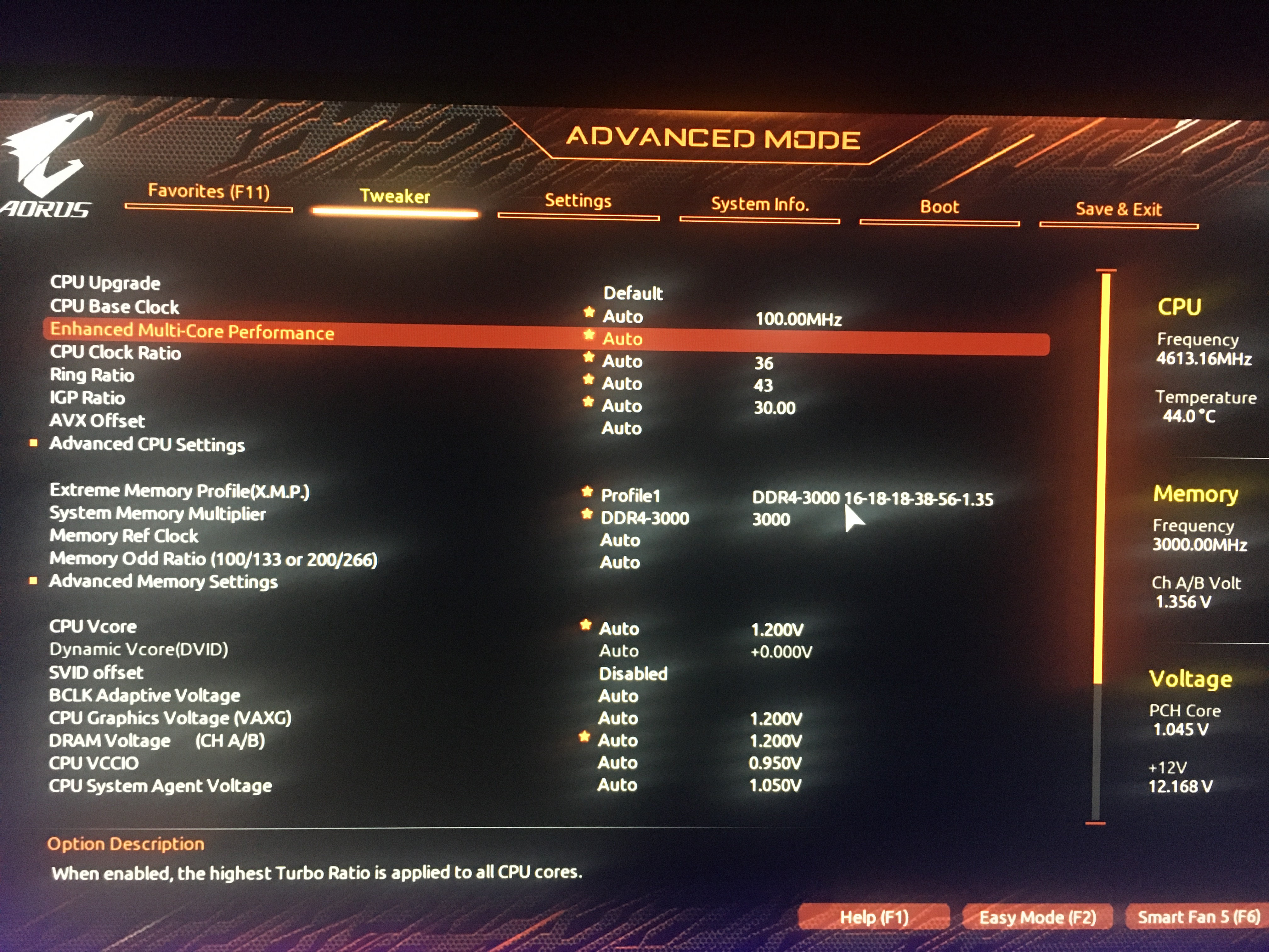

Sur le bios j’ai enhanced multicore performance sur auto c’est ça que je passe en dissable ?
[img] https://www.zupimages.net/up/20/12/m833.jpg[/img]
Marsh Posté le 21-03-2020 à 01:44:35
oui
C'est une sorte d'OC en gros,assez foireuse qui monte le Vcore trop haut.
Ca tu vire
Tu garde le reste des réglages par défaut.
Marsh Posté le 21-03-2020 à 01:46:22

voilà le test de 5 min avec le load par défaut et les deux réglages de base que tu m'as demandé ( et aussi alimentation windows sur recommandé (defaut) )
PS: j'ai refais un cinébench et je suis à 3200pts
Marsh Posté le 21-03-2020 à 02:08:20
Vcore 1.332v max donc c'est deja plus normal.
1.20v pendant la charge mais tu es en throttle donc pas en tenir compte
Ton AIO est a la rue.
Tu as peut etre pété un truc en nettoyant ou il a laché.
Il semble tourner correctement vue les RPM.

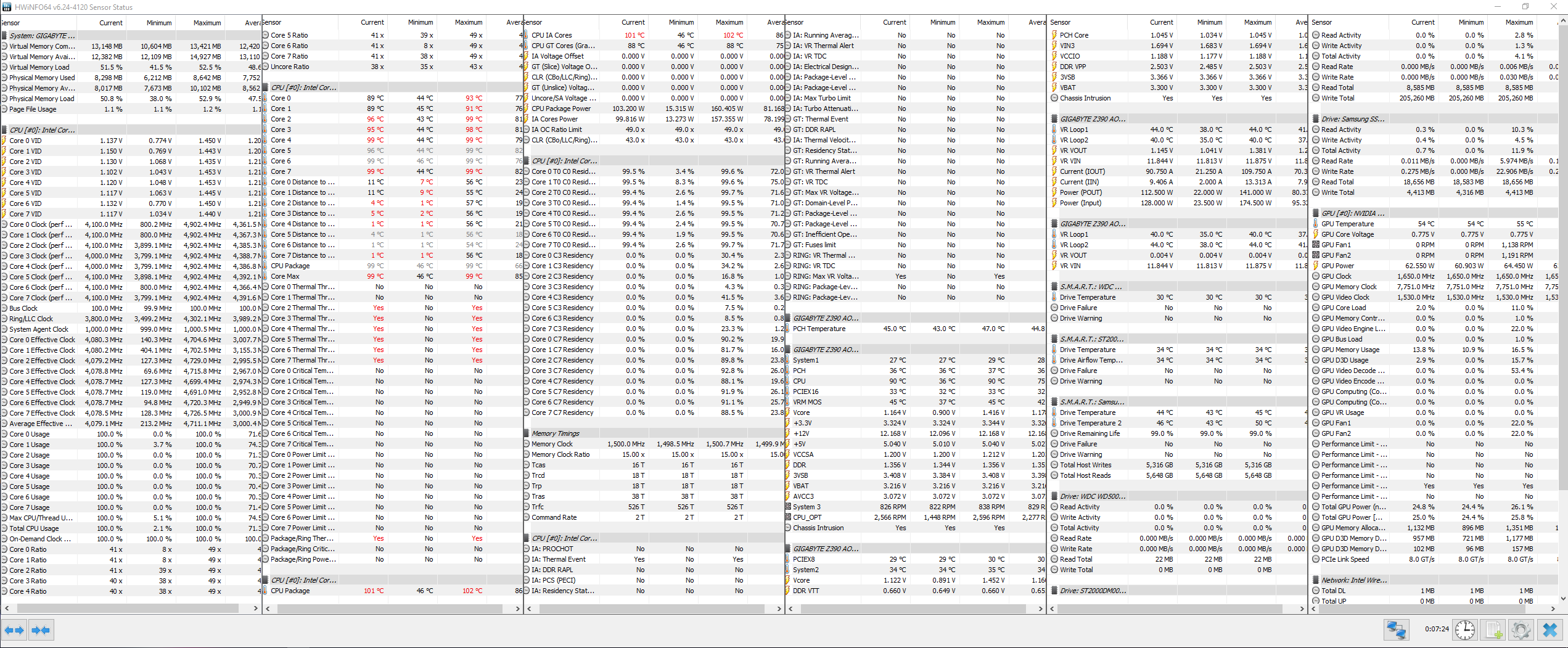

(CM/CG/WC/RAM/BOITIER) et niveau perfs dans le debuts j'étais vers les 40/45° à plein régime
R.I.P à mon watercooling qui sera la première victime du coronavirus dans mon entourage mdr
edit: je viens de tester ingame et j'ai toujours cette histoire de chute de fps par contre et autre infos que j'avais zappé de préciser le son se coupe au moment des freeze et 1 a 2 secondes après
j'ai testé sur tekken 7 et problème des que ya trop "d'effets" à l'ecran et j'ai max 60fps (pourtant le jeu est pas gourmand) et par contre je fais tourné the witcher 3 en FULL à 105/130fps je comprend plus rien là x)
voilà un test de +/-20min
Marsh Posté le 21-03-2020 à 13:25:39

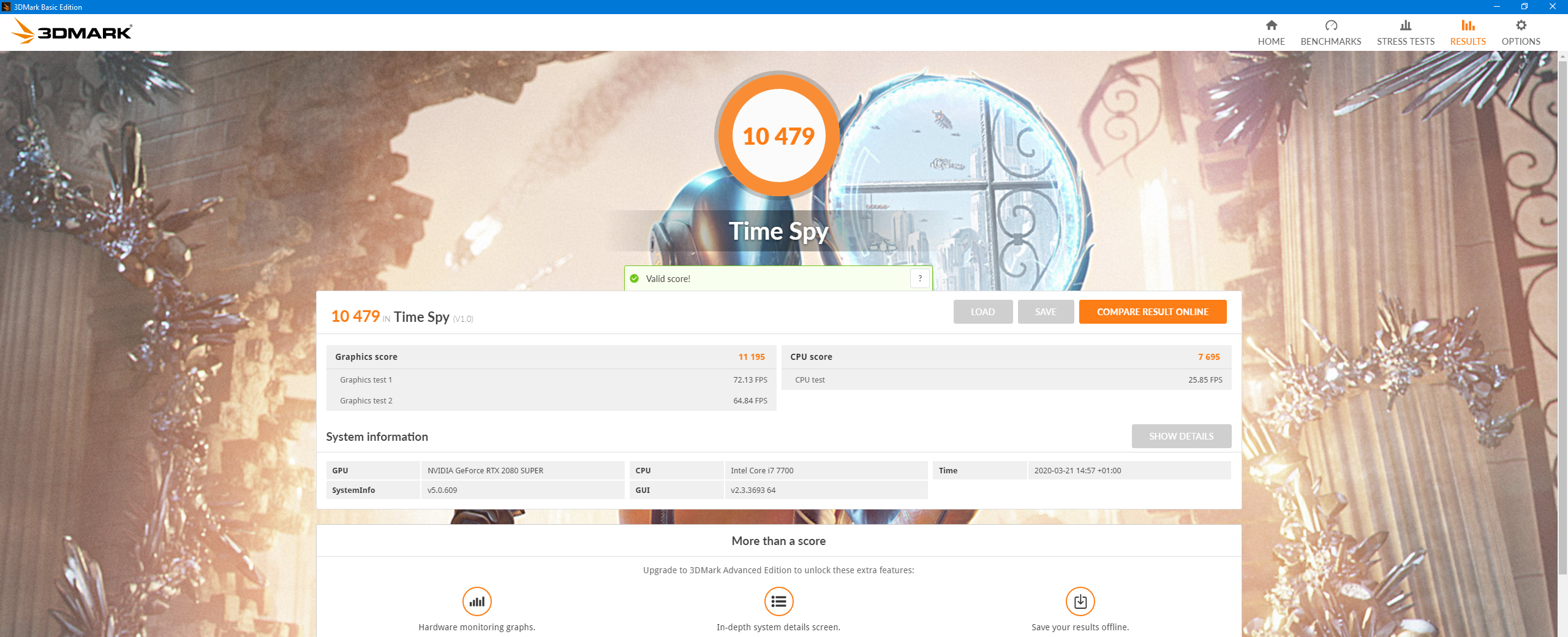

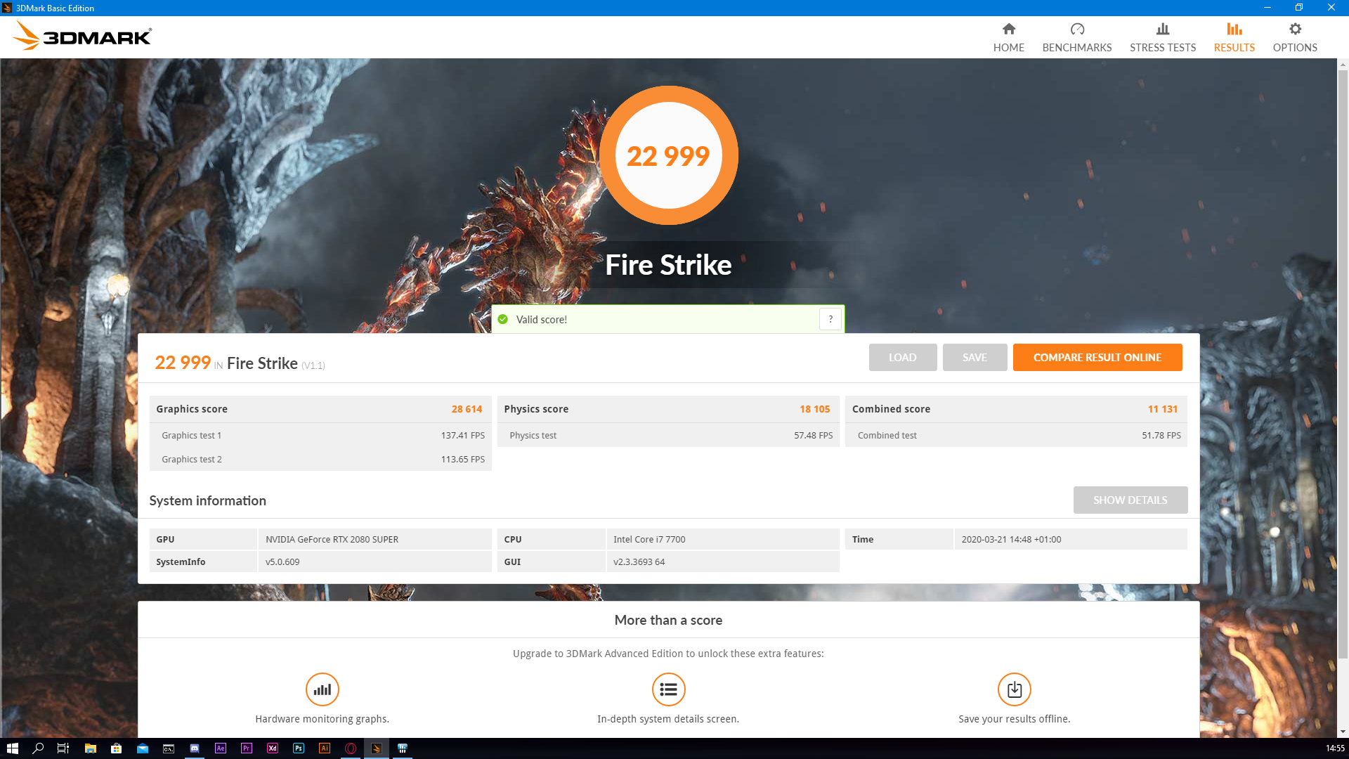

mais je vais quand même faire les test des que j'aurai fini de dl 3Dmark ( ça prend du temps la version gratuite sur steam n'existe plus et je dois dl ça sur 01.net donc je passe de 105mo/s à 5mo/s xD )
voila le fire strike
LE time spy
et une photo des sensor de la cg :
Marsh Posté le 21-03-2020 à 15:44:24
Pas de soucis tu es dans les clous.
Maintenant ca va etre tes jeux qui chie dans la colle parce que la tu tourne bien.

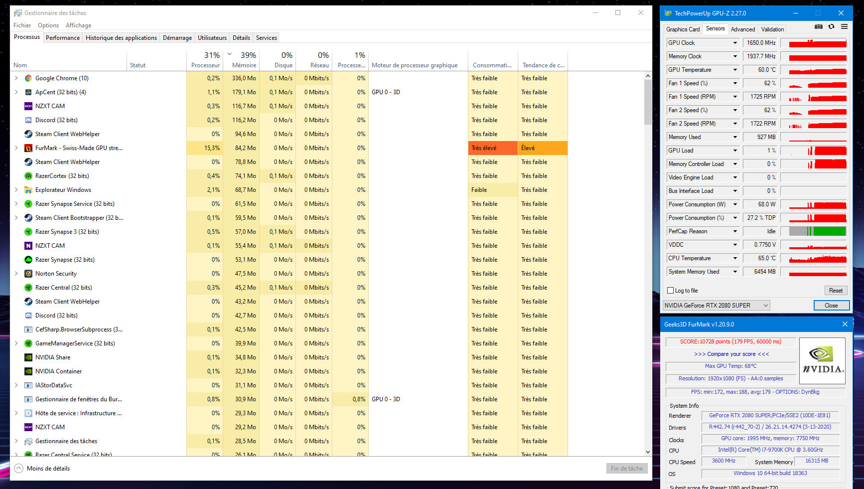

Marsh Posté le 20-03-2020 à 18:57:32
Salut à tous je reviens suite à un problème que j'avais déjà posté sur le forum mais faut de connexion internet (déménagement) je n'ai pas pu voir si des gens avaient continué à répondre ..
Alors mon problème précédent était que j'avais mon image qui saccadait mais ce problème n'est plus présent, par contre, depuis 3 jours, impossible de jouer à un jeu correctement car j'ai des drops de FPS spontané
(ça dure 1 seconde et après tout reviens à la normal) j'ai regardé l'activité de ma cg via FurMark et Gpu-Z et rien qui me semble étrange et même chose pour le gestionnaire de tache (processus)
voilà ma config :
boitier : h500i nzxt
CM: aorus master z390
CG: aorus 2080 super 8go
proco: i7 9700k
ssd: samsung evo nvme m2 250go
ram: Gskill trindent Z prestige edition 3400htz
cooling: Castle deepcool
alim: seasonic 750 platinium
HDD: seagate baracuda 4to
ecran LG 21/9 144htz 4k
clavier razer huntsman elite
souris mamba tournament chroma
casque kraken v2
et voilà les données que je peux vous fournir effectué pendant un benchmark de FurMark ( demandez plus si besoin ! )
PS: le la CG était à 98% d'utilisation pendant le test sur le gestionnaire de tache
et un lien wetransfert avec la capture d'ecran et le text du gpu Z sensor log
https://we.tl/t-wthJ90C596
