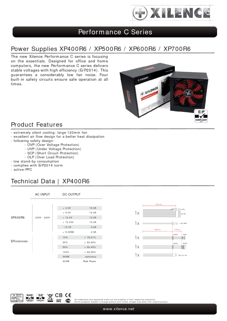

Après qqs recherches, on voit que Xilence c'est effectivement de la qualité. Deux modèles 400w sur amazon (probablement plus récentes), mais ca donne une idée niveau caractéristiques:
https://images-na.ssl-images-amazon [...] L1500_.jpg
Censé être une alim 400W mais qui sort maxi 250W, dont 180W sur le 12v
C'est miraculeux qu'elle ait tenu jusqu'ici.
Marsh Posté le 17-05-2019 à 13:35:15
| kabyll a écrit : Ah non, ca va pas recommencer! Après qqs recherches, on voit que Xilence c'est effectivement de la qualité. Deux modèles 400w sur amazon (probablement plus récentes), mais ca donne une idée niveau caractéristiques: https://images-na.ssl-images-amazon [...] L1500_.jpg Censé être une alim 400W mais qui sort maxi 250W, dont 180W sur le 12v |
D'ailleurs c'est clairement marqué " Continuous 250W ". C'est une alim de 250W, absolument pas une 400, malgré un nom très trompeur. J'exècre les marques qui prennent ouvertement les gens pour des cons
Balances cette grosse merde à la décharge et coupe les fils pour que personne ne la récupère !

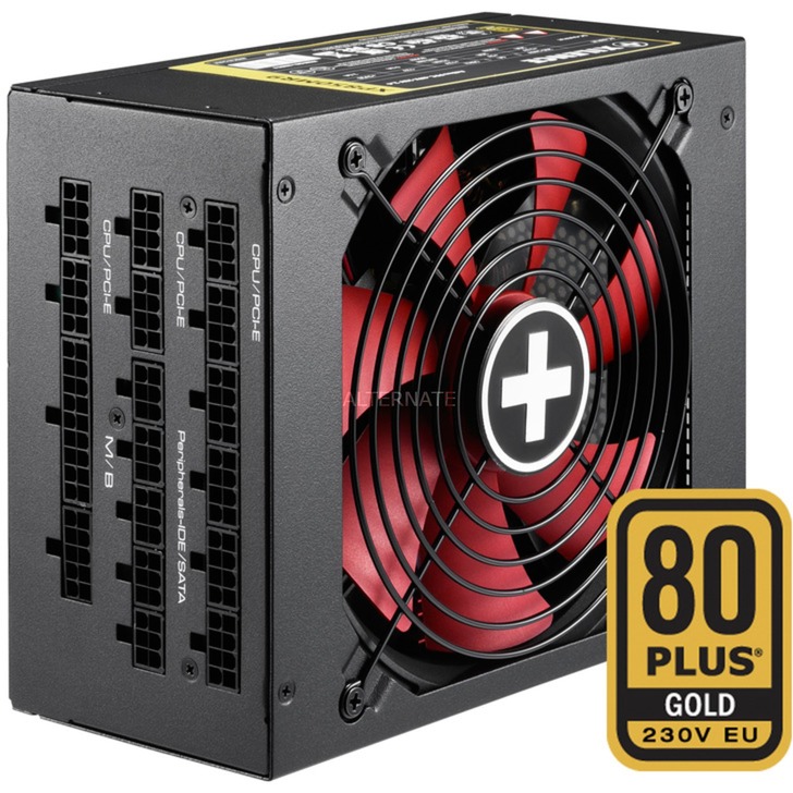

La preuve (et sans ironie):
https://www.alternate.fr/Xilence/Pe [...] ct/1483372
Marsh Posté le 19-05-2019 à 02:40:17
t'as tjs pas compris comment ca fonctionne on dirait (moi j'étais ironique)
tu multiplies l'ampérage par le voltage, t'as les watt
12x15 = 180W (sachant que c'est ce qui pompe le plus)
donc une superbe alim 400W capable de sortir 180W sur le 12v (cpu + cg) = de la merde totale
(d'ailleurs ils notent d'eux meme, 250W en continu, 400W en pic... oui mais non, une 400w elle est censée pouvoir sortir plus que 250w)
ton lien c'est une 1250W, ici on parle d'une 400...
et en plus celle que tu postes, je sais pas comment ils font mais
12*104 = 1250
+ 20*3.3 = 1310
+ 5*20 = 1410
bref, ca me turlupine d'arriver à 1400W pr une alim 1250, ou je me plante où ils notent nawak
