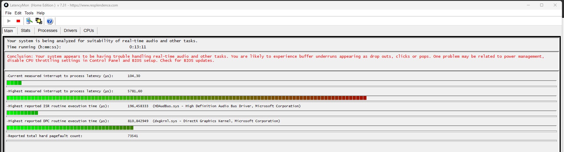

3) un mauvais pilote peut éventuellement être en cause. Télécharge latencymon et laisse le tourner en fond sur des charges légères hors jeu pour voir si les barres restent ' dans le vert '. https://www.resplendence.com/latencymon

Concernant latencymon voici ce que j'ai :
https://i.postimg.cc/mLFFrV5R/Capture-d-cran-2023-11-12-192402.jpg
Je posterai le résultat de TM5, je ne sais pas si ça sort sous forme de rapport, mais apparemment c'est assez long comme test ?

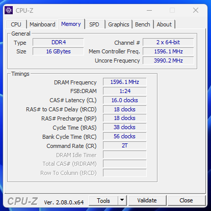

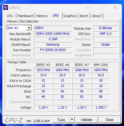

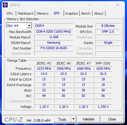

On est repartis pour un tour : télécharge CPU-Z et fais nous des copies des onglets SPD (valeurs théoriques) et MEMORY (valeurs actuelles/appliquées de ta RAM) :)
Marsh Posté le 12-11-2023 à 23:10:14
Marsh Posté le 13-11-2023 à 13:20:13
Merci pour ton aide en tout cas zonka ;)
Voici les captures :
https://i.postimg.cc/GpBtct83/1.png
https://i.postimg.cc/xdWCqQMv/2.png
https://i.postimg.cc/NMm0HnkW/3.png
J'espère avoir tout fait comme il faut.
Marsh Posté le 13-11-2023 à 13:24:06
C'est nickel.
Ta RAM est bien 1600 MHz (MEMORY) = 3200 MT/s ce qui correspond à son profil XMP qui est donc actif .
C'est de la RAM 'facile' de fréquence classique ça devrait passer sans souci.
Pour ce que ça vaut ... Dans le bios désactive le profil XMP, ta RAM devrait passer en 2133/2666 = qq chose de basique. Et refais les tests . TM5 d'abord. Ça ne sera pas optimal mais ça permettra de voir si c'est a ce niveau que ça coince .
