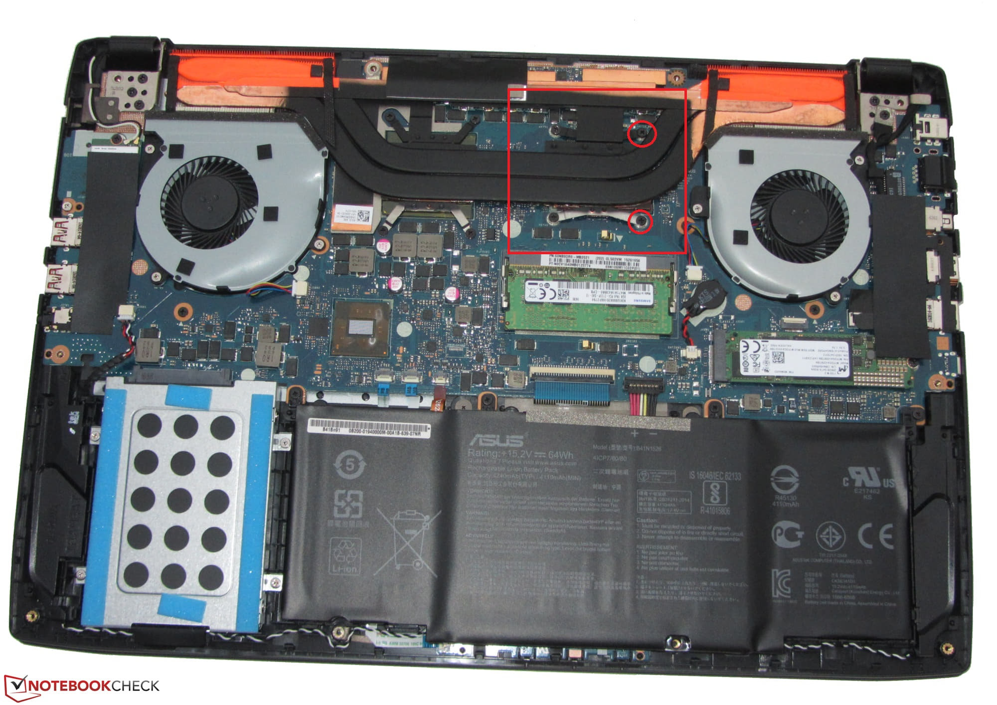

J'ai un probablement avec les vis de fixation du bloc de refroidissement (je crois que c'est le nom mais je ne suis pas sûr, mais si ce n’est pas ça, en bref c'est la pièce qui est après le ventilateur et qui se "charge de refroidir" le processeur.)
Donc en fait j'ai deux vis qui tournent dans le vide et donc je ne peux pas serrer le bloc sur le processeur du coup je me retrouve avec le proco en surchauffe constante si j'utilise le pc pour des taches "lourdes".
Donc si quelqu'un a une autre alternative pour fixer le bloc sur le proco ça m'aiderai beaucoup.
 J'avais pensé à
 - De la pâte thermique adhésive mais bon si un jour je dois le démonter, je vais galérer (style ARCTIC Silver Pâte thermique adhésif époxy)
 - Ou des clips de montage en plastic mais je ne sais pas si je vais en trouver aux bonnes dimensions pour ça et si j'ai de la place derrière pour que les clips prennent bien appuie
Le lien de l'image, en rouge c'est donc l'emplacement ou le taraudage est mort.
https://www.zupimages.net/up/20/26/9nti.jpg
Merci d'avance

L'idéal serait de récupérer une carcasse identique à ton modèle et récupérer ce qu'il te faut.
Sinon, je ne vois pas le pb de la pate adhésive, je ne l'ai jamais utilisée, mais ça m'étonnerait que ça rendre le rad indémontable par la suite. Et en général, on n'a pas besoin de la changer régulièrement, donc j'opterai pour cette solution si je ne trouvais pas de carcasse.

Pour les carcasses, c'est pas donnée, le model c'est un asus GL502VM j'ai un peu regardé, c'est pas rentable
Ouais, je pense aussi que c'est une bonne solution mais bon je n'en ai encore jamais mis sur un proco donc c'est pour ça que j'hésite, je vais attendre quelques retours d'autre personnes au cas ou

perso, je virerais le support des vis hs (voir perceuse) et remplacerais le tout par boulon/ecrou.
faut pas abimer la mobo et trouver les boulon/ecrou assez long et fin.
faut pas aussi que la tete du boulon soit trop large et reussir a remettre la carte mere a sa place avec le dissipateur visser dessus, a la fin

Ouais ça peut aussi être une solution, mais le problème, c'est que si je démonte la mobo et monte direct le bloc de refroidissement dessus pour remettre en place la carte mère je vais galérer, vu que le bloc de refroidissement se glisse sous un truc et ensuite se vis.
C'est pas super clair mais dans l'idée je pense que ça marchera pas sans devoir forcer un peu, et j'aimerais plutôt éviter ça

Une solution à essayer serait d'ajouter une épaisseur par dessus le rad (sur les deux tiges noires horizontales sur ta photo), de façon à ce qu'en fixant le capot la pression suffise à appuyer sur le radiateur.
Ca plus un pad thermique un peu épais sous le rad ça devrait suffire.
Ou alors si les pas de vis sont abimés et vu que tu n'as plus rien à perdre, trouver des vis un peu plus larges que celles d'origine, qui referont un deuxième pas de vis sur le premier.

Ouais j'avais mis des petits coussinets en caoutchouc entre le rad et le cache de l'ordi mais ça ne suffit pas, c'est comme je peux appuyer fort sous le cache de l'ordi à l'emplacement ou j'ai mis les caoutchouc, ça me "recolle" le rad sur le proco donc pas de bulle d'air entre le rad et le proco donc ça ne chauffe plus, mais au bout d'un moment ça se décolle et surchauffe direct.
Sinon pour les vis plus large, je ne sais pas trop si je peux forcer sans rien endommager ?

Ben faudrait démonter un peu pour voir s'il y a encore un peu de filetage et si on peut rogner un peu.
Mais attention je parle de vis un peu plus larges mais pas de beaucoup, il suffit juste que ça accroche un peu plus qu'actuellement.
Sinon les coussinets en caoutchou à mon avis c'est trop souple, il faut un morceau de plastique dur, genre carte de fidélité un peu épaisse qui ne risque pas de s'enfoncer.
