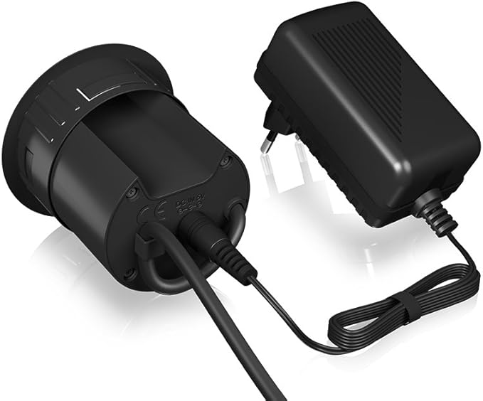

ps: j'avais pas vu, ms y'a un adaptateur secteur sur un des modeles avec lecteur de cartes, tu l'as ? si oui, il est branché ?
https://www.amazon.fr/Icy-Box-lecte [...] 077SFVLBZ/
https://m.media-amazon.com/images/I/51W1nlSYlZL._AC_SX679_.jpg
Message édité par kabyll le 01-11-2022 à 13:45:49
Marsh Posté le 01-11-2022 à 13:55:13
en effet, je n'ai pas l'adaptateur secteur, mais il y a la prise DC in 5V : il faudrait que je teste si je trouve un adaptateur

Clairement il faut l'alimenter sinon c'est catastrophe prévisible....

J'ai branché un transfo en 5V que j'avais en spare !  Ca marche !  Merci les gens  :jap:
