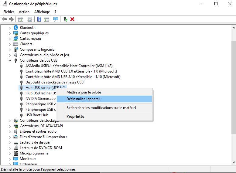

Désinstalles les drivers USB de la carte mère, redémarre le pc et réinstalle-les.
Marsh Posté le 16-01-2019 à 15:26:22
| freetronic a écrit : Hello,   |
Merci pour l'aide
Comme indiqué dans le message précédant "niveau débutant", j'aurai donc une question de débutant
Désinstaller tout ce qui est dans "gestionnaire de périphériques" "contrôleur de bus usb" ,
Marsh Posté le 16-01-2019 à 15:39:26
Re,
Si tu n'as le soucis que sur l'usb 3.0 (parfois capricieux d’expérience), ne désintalle que ceux en rapport, redémarre le pc, et réinstalles les drivers du site du fabricant de la carte mère généralement plus à jour.
