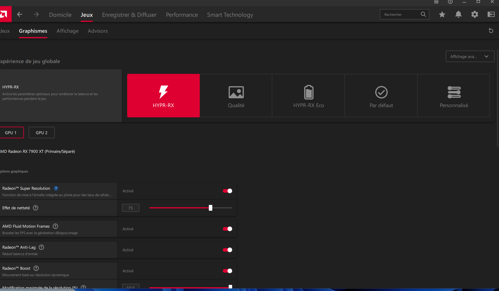

À mon a avi la reinstallation n'est pas encore bonne car quand je vais sur AMD software il mais toujours impossible de me mettre sur la qualité
https://zupimages.net/up/24/05/69xx.png

vu tes paramètre https://www.zupimages.net/up/24/05/69xx.png , je conseil de teste sans redeon boost/chill; sans super resolution; sans RIS (image sharpening) etc...
me semble qu'il y a encore des bug connu sur l'utilisation du VRR variable refresh rate
je connais pas les nouveau panneau AMD (les "hypr-RX" il faudrai que je lise dessus)... à mon avis tu vois le choix qualité pour l'autre GPU, le GPU 2 ?

pour ( https://www.zupimages.net/up/24/05/69xx.png)
ce ne sont pas mes paramètres de jeu, la capture était juste pour montrer mon problème
Là sur le lien ce son mes paramètres mais toujours impossible d'activer le mode qualité  que ce soit pour le GPU 1 ou 2

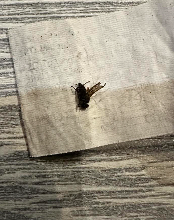

bonjour
Après cette longue absence, je reviens pour donner suite à mon problème
Le riser a été changé et le problème était toujours là
Il y a 2 semaines, j'ai décidé de démonter le watercooling côté carte graphique
J'ai vu au niveau Backplate sur la grille centrale qu'il y avait une masse étrange
J'ai démonté LE PLEXI
Et il y avait bien quelque chose, je vous laisse voir sur la photo
Je tiens à dire que les RADs, je les ai eus d'occasion, emballés et nettoyés
Mais cette bête a dû trouver le moyen de s'introduire à un moment entre toutes les étapes
Donc le PC tourne bien après nettoyage des 2 watercooling à fond
https://zupimages.net/up/24/41/t0oc.png
