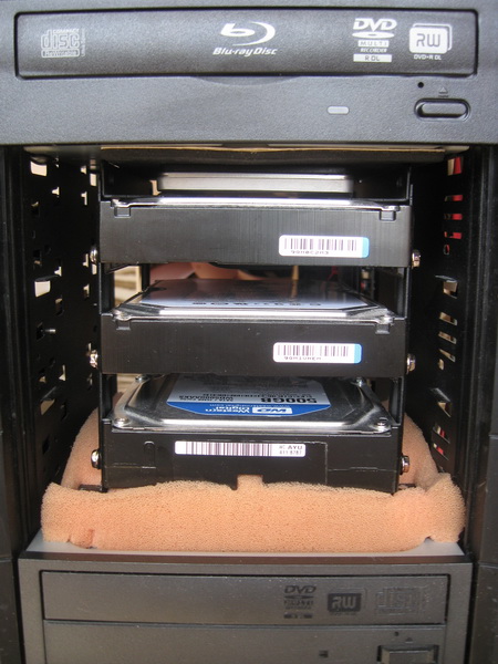

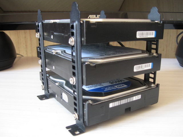

j'ai tourné plusieurs mois avec un WD Blue 500 Go il vibrait aussi beaucoup...
Si tu possède qu'un seul DD , tu retires la cage à DD et tu poses le DD sur de la mousse ou sur un vieux tapis souris oldschool (en tissu et mousse).
Si tu possèdes plusieurs DD tu te fais un système homemade avec des brackets , j'avais fait ça perso...

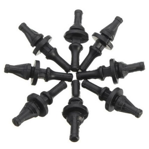

Qaund il y a des vibration sur un boitier cela vient en général des ventilos fixés directement sur le boitier , pas sur le ventirad du CPU.
Oui par des Noctua ou des BeQuiet Silent Wings 3
Si tu as un petit budget , voir carrément mettre des vis en silicone pour 2€ , c'est plutot efficace contre les vibrations...
https://i.postimg.cc/W44TYRG4/8pcs- [...] sionne.jpg
https://www.amazon.fr/silicone-Vent [...] B00MO75L2O
Ah oui comme ceux fournis avec Noctua je vais tester ça merci :]

bah au lieu de mettre des vis métalliques, tu mets ces vis en caoutchouc , les ventilos ne sont pas en contact direct avec le boitier et le caoutchouc ne transmet pas les vibrations...
Perso sur mes derniers boitiers, j'ai toujours mis ces vis en silicone sauf sur mon Silent Wings 3 (ce n'est pas nécessaire vu qu'il dispose de son propre système antivibrations).
