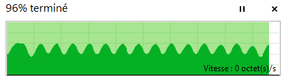

Mais la forme de la courbe de vitesse d'écriture en dents de scie te semble normale ? C'est plus le débit qui chute à 0 toutes les 5 secondes (parce que du coup, en moyenne sur une minute ou plus, on est bien en dessous de 60).

Le comportement est le même selon ce que je copie (petits/gros fichiers) ou le disque source (ssd/hdd)
La piste du throttle me semble bien expliquer ça, je suis juste surpris que le cycle chauffe/refroidissement soit aussi court (5s) et régulier.

Je viens de commander une clé USB 3 Flash Voyager Corsair 128Gb, et je suis assez surpris des vitesses de transferts :
Il y a un cycle qui se répète exactement toutes les 5 secondes, pendant lequel le débit monte à 50Mb/s, descend à 0, remonte à 50, etc. (on ne le voit pas sur le graph, mais ça descend bien à 0)
Ça se produit en écriture, sur plusieurs petits fichiers ou bien sur un seul gros, en USB 2 ou 3, idem sur plusieurs ports du PC, uniquement avec cette clé. Comme si un buffer se remplissait, puis devait se vider, se re-remplit,... toutes les 5 secondes.
